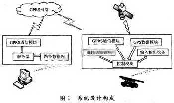

本系统主要由监控中心和无人驾驶车辆终端构成,如图1所示,而无人驾驶车辆终端又包含GPS,GIS,GPRS等部分:
(1)GPS(Global Positioning System,全球定位系统)是利用24颗人造卫星组成的卫星网,可以向地球不断发射定位及时间信号。地球上的任何一个GPS接收机,只要接收到4颗以上的卫星信号,经过计算处理后就可报出GPS接收机的位置(经度、纬度、高度)、时间和运动状态(速度、航向)。本系统采用GPS是为了使车辆在行驶过程中能够准确显示自己的位置。
(2)GIS(Geography Information System,地理信息系统)是在计算机硬件、软件系统支持下,对整个或部分地球表层空间的有关地理分布数据进行采集、存储、管理、运算、分析和可视化表达的信息处理和管理系统。在本系统中,他与GPS模块相结合,以地理空间数据为基础,在计算机系统中提供动态的电子地图,可以实时将交通信息通过GIS界面友好地显示给用户。
(3)GPRS(General Packet Radio Service,通用分组无限业务)是在GSM((Global System)全球移动通信系统的网络基础上叠加的一个专业的高速数据通信网络,共用GSM频率(900/1 800 MHz)。共享GSM网络绝大部分基础设施。可以接人基于TCP/IP的外部网络,具备了Internet所能提供的一切功能。本系统采用GPRS作为车载终端与监控端无线通信桥梁,主要是考虑到他有资源利用率高、传输速率高、接人时间短、网络覆盖面广等几个优势。
(4)射频识别读卡器。射频识别技术在交通系统一般用于高速公路站上不停车收费,车牌自动识别或者停车场定时收费等。这些系统是将标签放置在车载终端上,在地面上安装天线、射频模块和计算机,利用射频模块中读写器来进行一定范围内的射频识别。射频识别模块通过装有标的车辆接近传感器来判别是否有车辆通过。识别模块在一定区域内产生微波信号,当车辆进入该识别区域时,就能激活标签。标签将数据反射给识别模块,射频读写器完成数据读取。

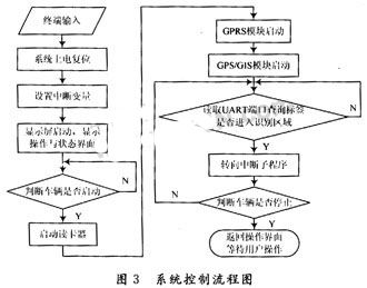

控制部分是本系统的关键,流程图见图3。
控制部分的流程是这样的:首先将操作系统下载到目标板,目标板初始化,并且设置各个模块的中断向量来保证各个模块启动后能够正确运行。中断优先级的排序是读卡器优先级最高,其次是GPRS,最后是GPS。同时,显示屏显示操作界面,用户可以输入指令使得汽车启动。当车辆启动后,各模块也随之运行,系统程序将转入查询状态,通过不断扫描UART端口判断是否有标签进入识别区域。若进入标签识别区域,读卡器就会接收到射频模块识别到的条码信号,判断信号正确后,系统转人中断子程序。在中断子程序中,系统会向GPIO端口提供相应的高低电平作为输出信号来实现转向。GPRS是随着车辆启动后就立即启动的,这是因为他必须不断更新监控中心提供的路径信息来保证车辆的正常行驶。当车辆停止时会发出电平信号,此时,系统转入等待状态,屏幕显示操作界面,等待用户进行下一步操作。
