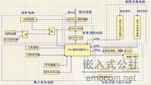

多功能电源集成了焊接、焊割、充电、起动、稳压供电五种供电功能。电源控制系统主要由功率主电路、DSP控制回路以及其他辅助电路组成。系统原理图如图1所示。

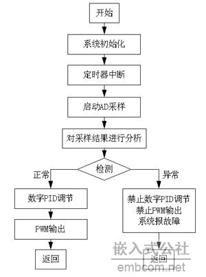

控制系统的软件主要包括系统初始化程序、ADC采样程序、PWM波生成程序、PID控制算法程序等。软件总体设计流程如图7所示。
图7 主程序流程图
