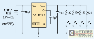

倍频升压的电容式电荷泵如AAT3110,5V恒压输出,最大电流120mA,并联驱动LED,如图3所示。

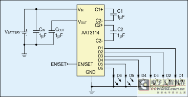

分数倍频升压的电容式电荷泵如AAT3113,有4-6路恒流输出,每路能输出20mA电流,单个恒流驱动LED,具有32级调光功能,如图4所示。AAT3134将输出DAC模块分成二块,其输出可分别驱动双屏显示的大小LCM模块。
