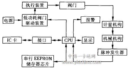

IC卡智能燃气表的结构见图1。
图1 IC卡智能燃气表的结构
IC卡智能燃气表是在普通燃气表的基础上再加上电子控制器、阀门及取样用脉冲发生器(如干簧管、霍尔元件等)。计数器每转一周发出一个脉冲信号,将脉冲信号送入CPU,CPU根据编制的程序进行计数与运算,再将计算结果与设定值比较,当比较结果达到一定范围时发出报警及开关进气阀等指令。

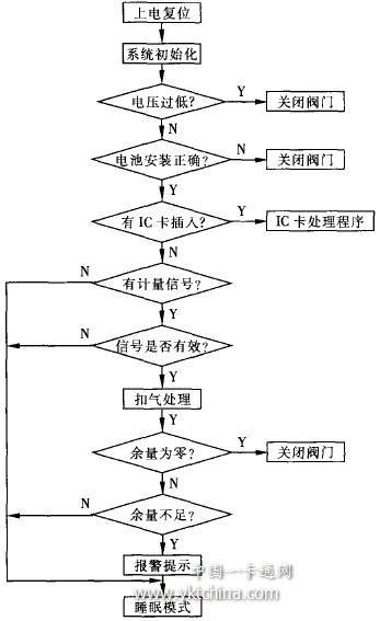

软件设计紧密结合IC卡智能燃气表的控制模式,充分体现了对Ic卡信息读写、卡类型判断、计量信号判断与数据处理、电压监测与电源保护等功能,并在信号安全性、软件运行可靠性及抗干扰等方面进行了精心设计。主程序流程见图2。
图2 主程序流程
单片机的功耗随着CPU的工作时间延长提高,因此尽量采用软件代替硬件,采用定时中断代替软件循环延时的工作方式及静态显示方式,缩短CPU的运行时间。
