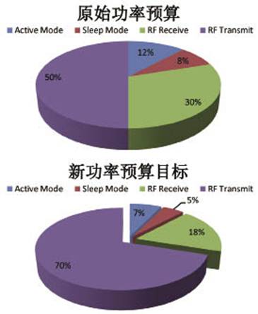

策略很明确,在TX预算范围内增加功耗,但不增加整体功耗预算,这就意味着必须降低其他功能区功耗,例如:RX、工作模式和休眠模式预算。图1显示原始功耗预算和重新设计后的目标预算。

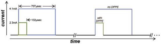

当为RF传输准备信息包时,数据需要多次编辑。例如,假设需要从仪表传输20个字节信息载荷到集中器。最初,这20个字节驻留在SRAM中;然而,该数据有可能包含客户私有信息,必须对数据进行加密;随后,循环冗余码检验(CRC)计算并将其附在加密信息后面;最后,在通过串行外设接口(SPI)传送到无线收发器前,整个信息将进行编码(例如:Manchester、3:6等),所有这些功能都可以通过CPU以软件方式实现。然而,采用专用硬件执行任务会使系统效率更高,例如图5所示专用数据包处理引擎(DPPE)。
图5 采用DPPE硬件模块的处理时间和功耗节省

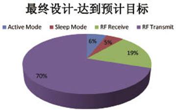

使用DPPE不仅能减少执行功能所需的时间,还能够降低这段时间内所消耗的电流,因为Flash存储器不会被访问。这样工作模式下的功耗最终降幅可达90%。当完成以上改进后,我们可以超额完成工作模式下的节能目标,所需功耗只占总体预算6%,如图6所示。
图6 利用DPPE降低智能仪表功耗结果
采用上述三种技术后,我们能够成功将TX功耗预算的比重提高到70%,这完全是从RX模式、休眠模式和工作模式中节约功率的结果。换句话说,我们可以达到增加TX可靠性的整体设计目标,而这并不需要采用更大电池容量或减少电池使用寿命。
