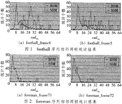

分别计算两种模式下的sad16,经过测试发现sad16值普遍小于8 000,为了便于统计,将计算得到的sad16值左移7位即除以128,将sad16分布在64个取值区间内。按照原始模式选择算法对一帧中的每个宏块进行模式选择,记录其对应的sad16值,从而统计该帧中每个模式对应的不同sad16区间内宏块个数的分布。由于SSM的值比较小,为了便于观察,将其统计结果乘以10。公式如下
式中:k为sad16的64个取值区间,取值为[0,63];sad16∈k代表sad16值在区间k内;若该宏块被判断为BSM模式则nBSM=1,nSSM=0;若该宏块被判断为SSM模式则nSSM=1,nBSM=0。图1和图2分别为两种较具代表性的CIF序列foot-ball和foreman相邻两帧的统计分布图。
由图1,2的统计结果可以看出:取BSM模式的宏块占大多数,且对应的sad16主要分布在较小值区域,在较大值区域也存在但较少;而取SSM模式的宏块占少数,且对应的sad16主要分布在较大值区域,但是数量不多(图1,2中SSM模式已乘10)。通过其他一些测试序列也可以得到相同结论。因此,可通过取一个阈值T,在只计算sad16的情况下,判断该宏块是否可直接决定为BSM模式。当sad16T时,既计算BSM模式也计算SSM模式。由图1,2中还可看出,不管是运动较剧烈的football序列还是运动较平缓的foreman序列,任取的相邻两帧的分布图都非常相似,所以可以基于序列相邻两帧间的时间相关性,利用前一帧的分布来预测下一帧的阈值。

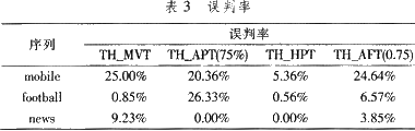

图3中的阴影部分为SSM的误判部分,利用公式
将使用了自适应阈值算法判定的SSM个数与原算法中判定的SSM的个数作比较得到的误判率见表3(依然只列出3个典型序列)。其中TH_HPT(使用最高点阈值法的原算法)的误判率相对较小,其他3种方法的误判率相对稍大,但最大也不超过30%。
综合考虑:TH_MVT各个方面性能表现比较平庸;TH_HPT虽然有更小的误判率,但是其搜索时间和编码时间的节约很小,并不实用;TH_APT更适合于视频运动较剧烈且对性能损失要求不很严格的情况;TH_AFT方法取得的阈值在一般情况下具有最好的效果,它能使视频编码在保持良好性能的情况下更节省编码时间,在4种方法中是针对一般序列的较好方法。
