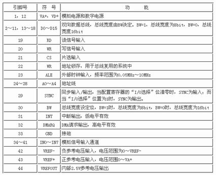

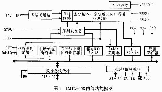

LM12H458的引脚功能如表1所列。图1为其内部功能框图。LM12H458是一个多功能数据采集系统,其内部的电荷重分配ADC采用电容梯形网络代替普通的电阻梯形网络,并使用逐步逼近寄
存器的DAC使VREF-和VREF+之间产生一个中间电压,该电压与输入的采样电压相比较可产生数字输出的每一位,中间电压的个数和比较的次数对应于ADC的分辨率,通过校准ADC中的电容网络可校准数字输出的每一位精度。LM12H458有两种不同的校准模式:一种是补偿偏移电压或零误差,在该模式下只测量一次偏移误差,并依此建立修正系数;另一种为修正偏移误差和ADC线性误差,称为全校准。将该模式下的偏移误差测量八次,并取平均值即可建立修正系数。上述两种模式的修正系数被存贮在内部的偏移修正寄存器中。LM12H458的线性修正是通过修正内部DAC的失配电容获得的,在LM12H458内部ROM中存有校准算法,可对每一个电容校准8次并取平均值,从而产生线性修正系数。一旦校准后,内部算术逻辑单元(ALU)即可使用偏移误差修正系数和线性修正系数来修正每一次的转换结果。看门狗模式用于监控单端输入或差分输入信号的幅值。每个采样信号都有上下两个门限,输入信号高于或低于某一门限值都会产生中断。
表1 LM12H458的脚符号及功能

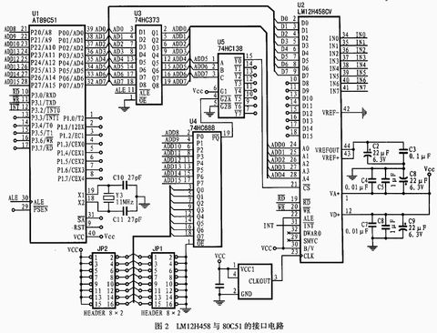

图2 LM12H458与80C51的接口电路

LM12H458灵活的总线接口简化了与多种微处理器的接口,它既可与8位处理器相连,又可方便地与16位微处理器相连。图2为AT89C51与DAS的接口电路图。该电路采用全地址译码方式来产生DAS的片选信号CS,其DAS映射的地址空间为0000-001F,数据总线宽度为8bit。图中的74HC373用于锁存低8位地址,而8bit幅度比较器则可用来对高8位地址进行译码,通过比较地址与地址范围所选择的输入逻辑可产生U5(74HC138)的选通信号,74HC138的Y0可作为DAS的片选信号。DAS的INT端口用于驱动AT80C51的中断INT0,同时它还允许DAS请求中断服务。
