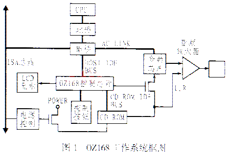

OZ168是O2 MICRO公司生产的专用便携式电脑音频播放芯片。目前,便携式电脑几乎都将CD/DVD ROM作为标准配置,正常情况下,在便携式电脑上播放CD音乐都需要先将系统开机,用Window-sTMMedia Player或其它媒体播放软件来播放。为了简单的功能去开启系统,而消耗大量的电池电力,这无疑会为正常的移动办公带来电池电力不足的压力。AudjoDJTM技术能使便携式电脑用户在随时欣赏CD音乐的美妙的同时,无需顾虑电池的容量限制,OZ168器件的专用隔电措施可保证只提供CD/DVD ROM等少部分系统工作电源而将电脑其它部分关闭,从而大大降低电脑的电池消耗,最大限度地延长电池工作时间。图1是OZ168的工作系统框图,它的主要功能和特点如下:

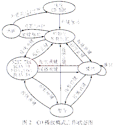

(2)通过ATAPI接口,可在CD Player工作模式下,直接通过ATAPI命令控制CD ROM的工作状态。ATAPI既能提供表1所列的控制命令,也可自定义一些控制命令。ATAPI设备如CD/DVD ROM 支持OZ168工作中的所有ATA专用协议和控制指令。图2是CD播放模式的工作状态图。

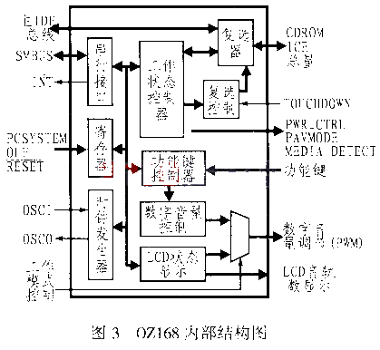

OZ168的内部结构图如图3所示,下面对其主要组成模块作一介绍。
3.1 状态控制器模块
OZ168的三种工作状态主要通过状态控制器来选择,状态控制器通过检测PAV EN、C SYSTE-MOFF()和Direct Mode register()的输入信号来确定进入那种工作模式。当PAV_EN为1且PC SYSTE-MOFF为1时?OZ168将发出PWR CTRL信号以开启CD ROM和音频放大器的电源,并配合功能键控制器通过ATAPI协议直接控制CD ROM的工作状态,此时OZ168进入CD Player模式。状态控制器模块的输入逻辑信号与相关的状态如表2所列。

3.2 功能键控制模块
在CD Player模式和Direct模式,当有功能键信号输入控制模块时,功能键控制器将重新填写内部寄存器,并将改动的寄存器信息传送至状态控制器模块。状态控制器接收并保存这些设置,同时将其转换成ATAPI协议控制指令,以直接控制CD/DVD ROM做出各种功能选择。

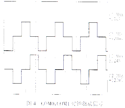

OZ168采用COM0,COM1及LCD12……1信号驱动LCD 2位7段数码管,从而显示当前音轨数及STOP、LAY、AUSE和Fast search等状态。COM0、COM1为LCD面板显示模块的第12组64Hz时钟驱动信号。利用LCD12……112位显示数据信号,并配合COM0、COM1时钟信号可驱动3位7段数码管。图4所示是COM0、COM1的时钟驱动信号波形。
