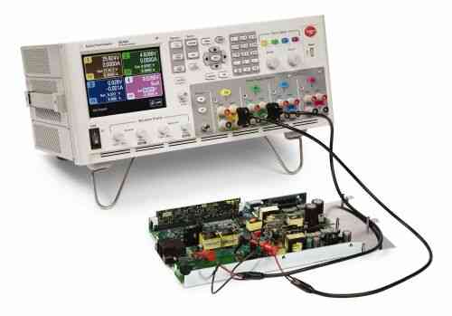

Agilent为研发应用提供N6705A直流源分析仪(图2),这是一种全新的测试仪器,它把4台电源、数字万用表、大功率任意波形发生器、示波器和数据记录器集成在一台仪器中,其体积也适合在工作台上使用。该直流源分析仪有全功能和友好的用户界面,能快速设置测试,并且无需编程。对于生产制造,Agilent N6700 1U高度的模块化电源系统为ATE系统设计师提供优化性能、功率和价格,以满足生产线测试需要的灵活性。N6700模块化电源系统有400W-1200W三种主机,在1U高度机箱中可装入4块模块,从而把直流电源的密度增至最大。
图2:为研发工程师量身打造的Agilent N6705A直流源分析仪。
