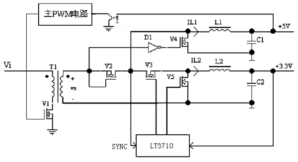

图1所示为电源主电路原理图,其有两路输出,5V为主路,3.3V为副路,主电路拓扑采用正激变换。T1为开关变压器, 实现输入输出电气隔离。V2为同步整流管,直接被副边电压驱动;V4为续流管,其驱动信号由副边电压反相缓冲生成,与V2驱动信号互补。副路开关管V3及续流管V5由LT3710驱动,使V3、V5交替导通。
                                                图1 主电路原理图
当输入电压或负载变化引起输出电压变化时,主PWM电路取样主路电压,自动调整输出驱动脉宽,改变V1占空比,实现主路电压稳压。而副路输出则通过LT3710控制电路,取样电压,调整V3占空比,实现稳压控制。为了消除电源的低频差拍干扰,主副路驱动信号要保持同步。
电路中,V2起着十分重要的作用。一方面,作为输出的同步整流器,它降低了整流电路的导通损耗;另一方面,与V3构成一个串联开关稳压电路。

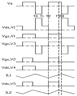

图2所示为电路工作的电压和电流波形,整个工作过程分为3个阶段。
                                                    图2 电路工作波形
● T0~T2期间。在主PWM控制下,V1关断,由于变压器T1磁通复位,VS在T0~T1阶段为负,T1~T2阶段为0,使V2关断,V4导通,电感电流IL1通过V4续流。同时,在LT3710控制下,V3关断,V5导通,电感电流IL2通过V5续流。
● T2~T3期间。V1导通,副边电压Vs为正,使V2同步导通,IL1逐渐增大;同时LT3710驱动V3导通,为副路提供能量,IL2同步上升。在此过程中,续流管V4、V5关断。
● T3至下一个周期开始。V3关断,V5导通,IL2通过V5续流,幅度下降,而V2仍维持导通状态,IL1继续上升。通过控制V3导通时间,可实现副路电压的稳定。

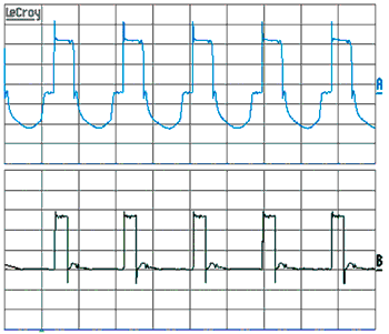

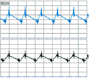

根据要求制作一台样机,用LeCroy公司生产的示波器测试,开关管V2、V3的Ugs波形如图3所示。A为V3管Ugs波形(5V/div),B为V2管Ugs波形(5V/div),V2占空比为 0.35,V3占空比为0.25,实验波形与理论分析基本吻合。5V和3.3V输出噪声波形如图4所示,A为5V输出噪声波形(10mV/div),B为3.3V输出噪声波形(10mV/div),纹波系数小于1%,满足设计要求。在满载条件下,测量电源的效率为91.6%,与估算值相吻合。
图3 V2、V3的Ugs波形
图4 输出噪声
