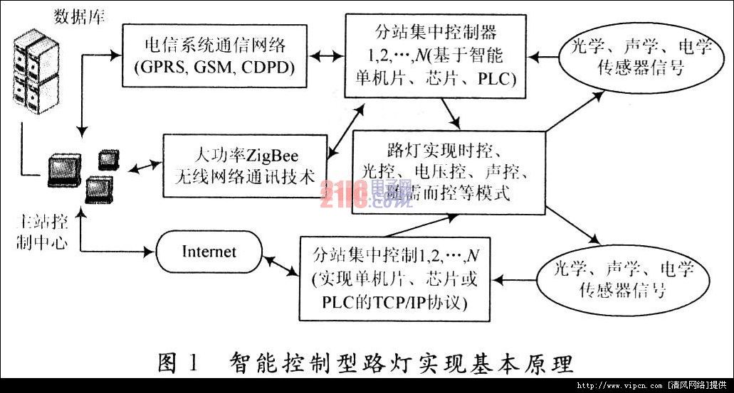

智能控制型路灯是运用先进的通讯手腕,计算机网络技术、自动控制技术、新型传感技术与自动检测技术等构成的无线监控系统,高速精确地对路途照明、城市灯饰工程、广场照明、桥梁和隧道照明等系统举行智能监控,完成对远程路灯和电源施行遥控、遥测、摇监、遥视、摇信等功用,便于明白路灯运转情况以及它的维修和保养,能提高路灯运转质量和效率,为动力浪费和发明浪费型社会打下根本。路灯智能控制系一致般由控制中心主站、各点测控分站、通讯系统三大局部组成。主站首要由计算机和网络构成,担任维护、控制整个系统的运转,其兼容性和容量大小可灵敏配置;通讯普通采用无线或无线与有线相结合的方式,当前无线技术有GSM 短信息网、GPRS数传电台、CDPD公共无线数据网,或使用单片机完成路灯控制器的TCP/IP协议(完成自己数据的高速传输和及时控制)等技术;而各分站点议决装置单片机或新技术配备(如LONWORKS技术)构成其控制器,从而抵达与主站通讯、接受命令、执行开关、控制电压、控制时间、反应数据信息等功用。智能控制型路灯完成流程能够是多种多样,但无外乎都是:主站计算机控制中心+适宜的通讯手腕或方式+各分站集中智能控制器+路灯控制系统的方式,其普通完成原理如图1所示。随着科技和信息产业的成长,图中任一个环节完成起来都能够采用其他方式或办法,在此不赘述。

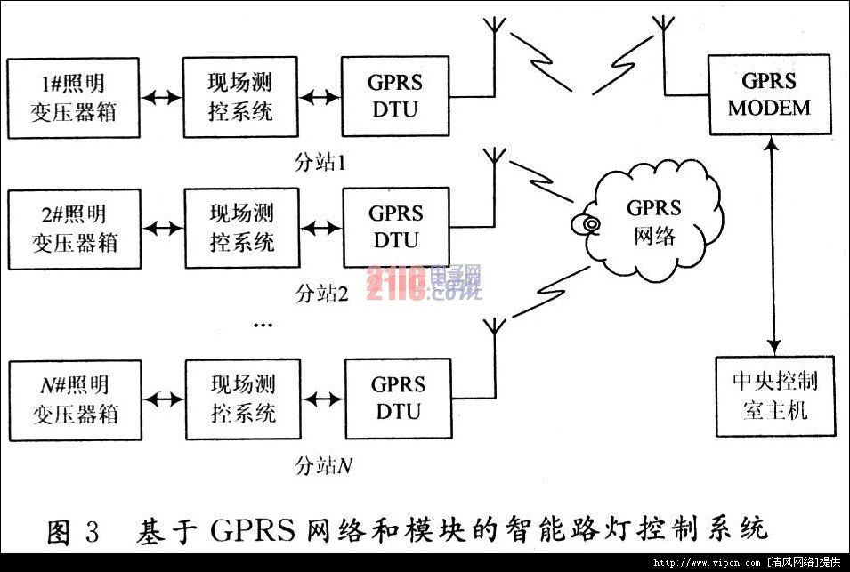

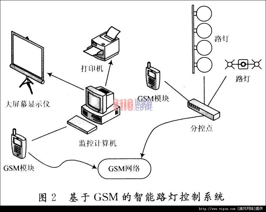

智能控制型路灯的远程通讯办法许多,采用电信系统中的GSM(Global System for Mobile Communieation,全球挪动通讯系统)或GPRS(General Packet RadioService,通用分组无线业务)网络来完成智能控制路灯的远程维护和监控,使用GSM的本钱低、频谱使用率高、系统容量大、保密性好、抗搅扰才干强、自动遨游等优点,直接把要发的信息加上目标地址发送即可;而GPRS是在GSM系统的根本上使用分组交流技术树立的,它在兼容GSM的同时能在网络上传输高速数据,使用GPRS的资源使用率高、传输速度快、接入时间短、随时在线访问查询、支持TCP/IP协议等优点,故GPRS网络特别适宜于频发小数据量的及时传输,这正好契合智能控制路灯的遥控设计思绪。
路灯智能监控系统是一个散布式、集散型、网络化、全开放的监控系统。监控中心对全体路灯系统控制,向分控点发出命令,对分控点的运转形态、电流、电压、电量等参数举行采集,并将信息反应给监控中心,供显示屏显示、打印机打印及维护人员剖析处置,同时对分站内路灯举行开/关控制,如图2所示。
随着计算机嵌入式技术的成长,通常能够使用GSM和GPRS的技术模块嵌入到现场单片机控制器中,从而完成无线远程路灯的智能监控和维护,为交通运输工程提供高速、在线、通明的数据通讯网络,如图3所示。
