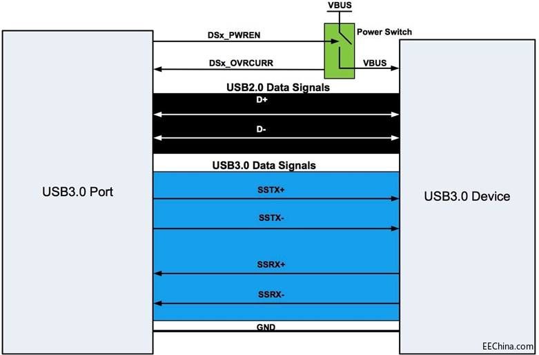

共享链路功能可以将集线器的 USB 3.0 DS 端口分为嵌入式超高速端口和标准 USB 2.0 端口。共享链路能够支持多达 8 个来自四端口 USB 3.0 集线器的 DS 端口。而标准 USB 3.0 端口配有 8 条信号线:2 条用于 USB 2.0 通信 (D +,D-),4 条用于超高速通信 (SSTX +,SSTX-,SSRX +,SSRX-),2 条用于 VBUS 和 GND 的电源线。如图 1 所示。
图 1标准 USB3.0 端口(来源: 赛普拉斯)
VBUS 使能信号 (DSx_PWREN) 能够控制传输 VBUS 信号到已连接的 USB 3.0 设备。DSx_PWREN 信号与过流信号 (DSx_OVRCURR) 一同实现可插拔 USB 3.0 端口的过流保护电路。当端口出现过流,连接到端口电源开关输出使能引脚的 DSx_PWREN信号 能够关闭端口电源。
而向后兼容性需要用到 USB 2.0 信号线。当超高速设备(USB 3.0 设备)插入 USB 3.0 端口时,只有超高速线路能够进行通信,此时该特定端口的 USB 2.0 线路为空闲线路。同样地,当高速设备(USB 2.0 设备)插入 USB 3.0 端口时,超高速线路空闲。因此,在 USB 3.0 端口中,根据已连接的设备(超高速设备或 USB2.0 设备),任何指定时间的点,超高速线路或 USB 2.0 线路只有其中一种线路在运行。

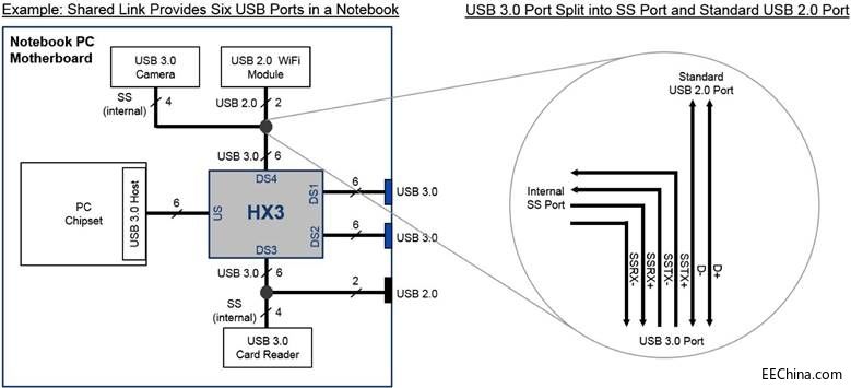

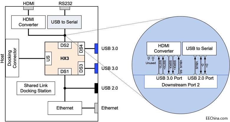

共享链路功能使 USB 3.0 DS 端口可分离为 2 个独立端口,一个嵌入式超高速端口和一个标准 USB 2.0 端口,从而有效地利用多余的线路。例如,如果嵌入式超高速设备(如 USB 3.0 摄像机)连接到其中一个 DS 端口上,HX3 控制器能够让系统设计师使用该特定端口的 USB 2.0 信号来连接到标准 USB 2.0 端口。图 2 显示了如何在系统中运行链路共享端口。
在共享链路 DS 端口中,由于已经嵌入了超高速端口,超高速设备可以通过电路板布线与超高速端口永久链接,因此不能向下兼容 USB 2.0。已启用共享链路功能的系统不应连接到 USB 2.0 主机或 USB 2.0 集线器,因为共享链路超高速 DS 端口不支持 USB 2.0 功能(例如 USB 2.0 主机或集线器),连接到共享链路的超高速嵌入式设备将无法正常工作。
图 2示例: 笔记本电脑主板的共享链路端口(来源:赛普拉斯)

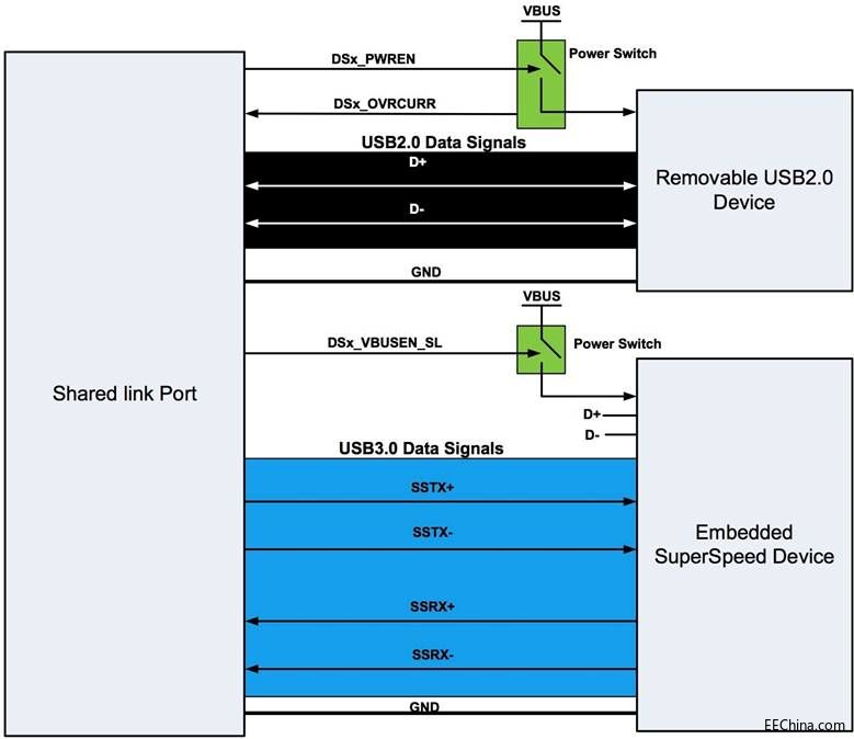

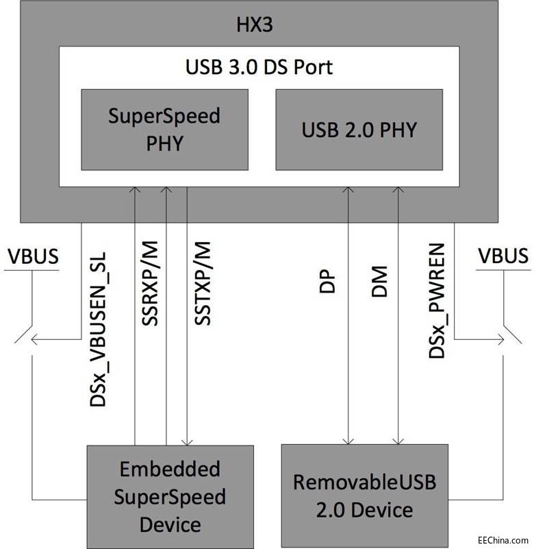

在通用型 USB 3.0 端口中,超高速通信出现故障时,所连接的 USB 3.0 设备将恢复为 USB 2.0 速度。然而,在共享链路端口中,这是没办法做到的。因为 USB 2.0 线路和超高速线路连接了两个单独的设备。为了克服这个限制,除了 USB 2.0 端口的电源使能控制引脚 (DSx_PWREN),共享链路还为嵌入式超高速端口(链路共享端口)实现单独的 VBUS 使能控制引脚(DSx_VBUSEN_SS)。这有助于对嵌入式超高速端口的电源进行独立控制。HX3 控制器侦测到超高速通信故障,将其已连接到嵌入式超高速设备的 VBUS 检测引脚的 DSx_VBUSEN_SS 信号翻转。该 DS 嵌入式超高速设备将重新枚举,认为此 VBUS 的翻转为断开连接事件或连接事件。这就是 HX3 控制器独有的共享链路功能。图 3 显示了共享链路端口的实现过程。

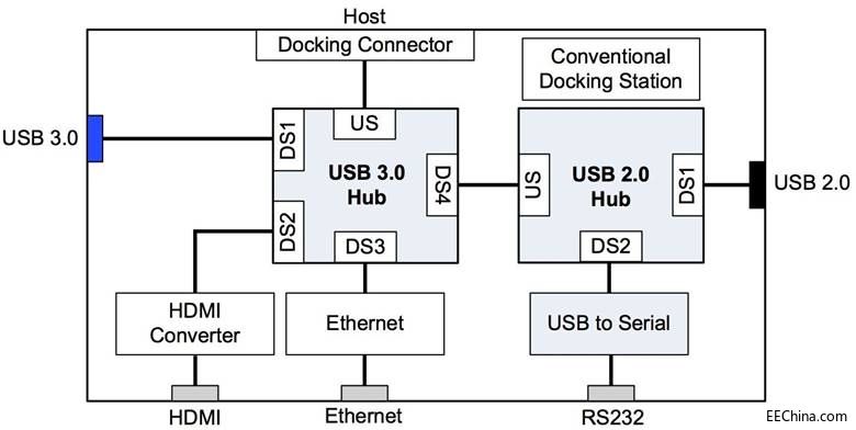

传统扩展坞
如今的便携式设备采用紧实型设计,仅可以支持少数外设,通常不包括串行接口、HDMI、以太网等端口。为了让设备能够连接更多外设,扩展坞的设计集合了 USB、串行、VGA、以太网等其他端口。图 4 显示了传统笔记本电脑扩展坞的框图。
如图 4 所示,传统的 USB 3.0 扩展坞需要 6 - 8 个 USB 端口(包括嵌入式端口)。设计采用了配有 2 个四端口集线器控制器集成电路级联。为了支持千兆以太网和 HDMI 等高带宽外设,扩展坞除了要有外置 USB 3.0 端口,还必须配有 USB 3.0 集线器。添加 USB 3.0 集线器只是用于连接鼠标,键盘,串行端口等的较慢速的外设,成本效益会非常低。因此,传统的扩展坞同时配备了 USB 3.0 集线器和 USB 2.0 集线器。然而,采用两个集线器会增加印制电路板面积、功率需求、布线的复杂性以及无源组件数量,总体上明显加大了物料成本。

如图 5 所示,下游端口 DS3 和 DS4 为标准 USB 3.0 端口,而 DS1 和 DS2 为共享链路端口。共享链路端口 DS1 和 DS2 的超高速嵌入式端口专用于高速通信端口,例如 HDMI 和以太网端口。使用 DS1 共享链路端口的标准 USB 2.0 端口,可以为扩展坞新增 RS232 端口。还可以使用 DS2 中的外置 USB 2.0 标准端口连接可插拔设备,如键盘、鼠标、移动硬盘等。

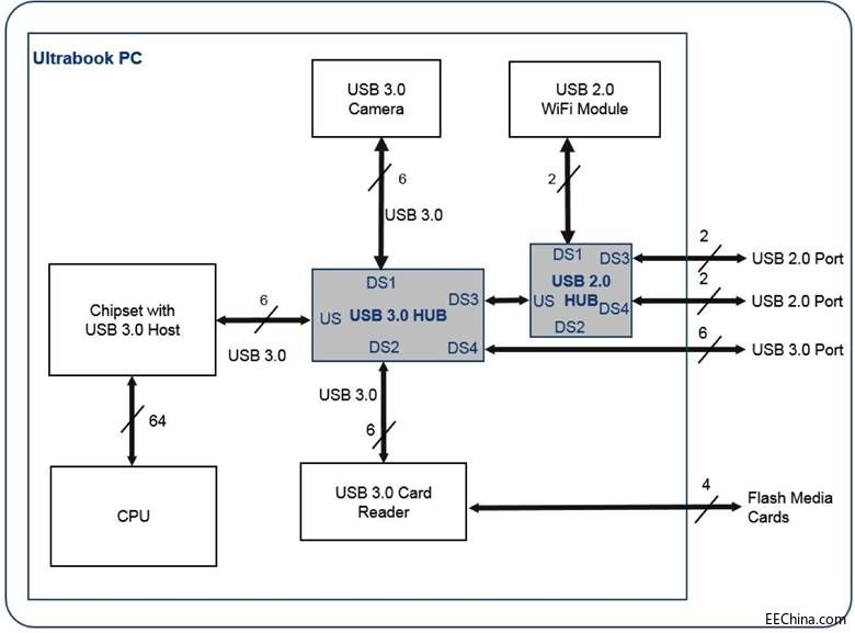

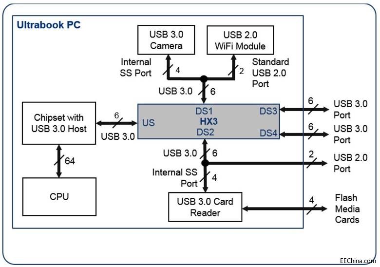

在笔记本电脑、平板电脑和智能手机等便携式设备中,USB 3.0 通常用作内部系统总线。如图 6 所示,CPU 集成电路通常支持单个 USB 3.0 主机。在本应用中,集线器的上游端口通过物理印制电路板布线永久连接到嵌入式 USB 3.0 主机。集线器的 DS 端口可以连接到支持嵌入式 USB 3.0 功能的集成电路,或作为通用 USB 3.0 外置端口使用。
图 6超极本笔记本电脑的设计使用了两个集线器控制器 IC(来源:赛普拉斯)
图 7 显示了超极本笔记本电脑设计如何实现共享链路以降低物料成本和设计复杂性。
图 7支持共享链路的超极本笔记本电脑 (来源:赛普拉斯)

图 8 显示了如何将共享链路信号连接到 DS USB 2.0 设备和嵌入式超高速设备。
图 8共享链路端口的 USB 数据线连接(来源:赛普拉斯)
图 8 显示有 8 个 USB 通信引脚
•        4 个引脚(SSTX +,SSTX-,SSRX + 和 SSRX-)用于超高速通信和 1 个控制电源开关的 VBUS 引脚
•        2 个引脚(D + 和 D-)用于 USB 2.0 通信和 1 个控制电源开关的 VBUS 引脚
HX3 控制器的 4 个超高速信号连接到嵌入式超高速设备的超高速引脚,而连接到嵌入式超高速设备的 USB 2.0 引脚保持断开。共享链路端口的 USB 2.0 端口连接与标准的 USB 2.0 端口相同。

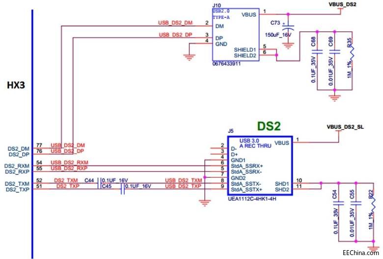

Hx3 控制器中的共享链路端口配有以下相关引脚:
1.        USB 2.0 标准端口引脚
•        用于 USB 2.0 数据传输的 D+ 和 D- 线
•        负责控制 DSx_PWREN 信号(如图 9 所示)
2.         DSX_OVRCURR 用作 Hx3 控制器的过电流指示(图 8 中未示出)
•        嵌入式超高速引脚
•        用于超高速数据传输的 SSRX +、SSRX-、SSTX+ 和 SSTX- 引脚。
•        VBUS 负责控制 DSx_VBUSEN_SS 信号(如图 9 所示)
如图 8 所示,USB 2.0 数据线(D+ 和 D-)连接到可可插拔的 USB 2.0 端口连接器引脚,而超高速线路与嵌入式设备的超高速线路相连接。根据 USB 规范,每个可移动的 DS 端口必须在 VBUS 引脚上具有 120μF 的最小电容,从而在最大负载条件下保持稳定的电压。这就是为什么 需要150uF 大容量电容器连接到 VBUS_DS2 线路,而嵌入式超高速端口的 VBUS 引脚不需要大容量电容。
USB 连接器屏蔽(SHD1 和 SHD2)应通过RC 电路并联接地,以降低电磁干扰,如图 8 所。

共享链路模式需要对可插拔 USB 2.0 设备和嵌入式超高速设备进行单独的 VBUS 控制。图 9 显示了如何实现 VBUS 控制。
为了确保嵌入式超高速设备不会倒回 USB 2.0 速度操作,需要加设一个外部电源开关。该开关由 HX3 控制,能够产生 DSx_VBUSEN_SL 输出信号。该信号控制嵌入式设备的 VBUS。
DSx_PWREN 是 HX3 控制器生成的另一个输出信号,能够控制可插拔 USB 2.0 设备的 VBUS。例如,发生过流时,DSx_PWREN 可以关闭端口电源。DSx_OVRCURR 引脚(图 9 中未示出)用于指示可移动端口的过流状态。对于嵌入式超高速端口该引脚是不需要的,因为此引脚已永久连接在嵌入式超高速端口内部。

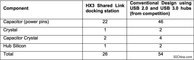

共享链路可以减少元件数量并减小印制电路板面积,从而减低物料成本。例如,表 1 比较了共享链路扩展坞设计和使用了 2 个集线器控制器的传统扩展坞的设计中使用的组件。与传统扩展坞设计相比,基于共享链路的扩展坞设计可以节省 28 个组件。安装组件所需的空间也相应地减少了。
表 1 共享链路扩展坞和传统扩展坞的比较(来源:赛普拉斯)
