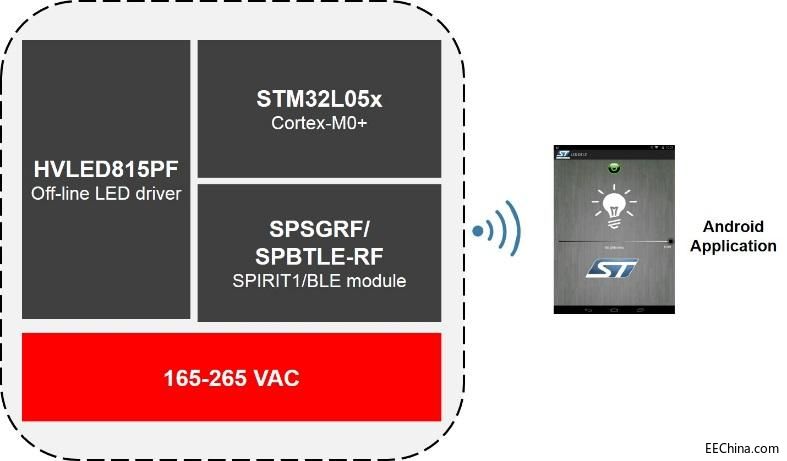

本文将探讨的智能家庭照明,采用单片式线外LED驱动器以及低功率蓝牙模块,并透过Android应用程序进行操控。这种智能家庭照明系统通过了所有由监管机关建议使用的既有准则。 此外它的待机耗能也非常低。 图1是低功耗蓝牙智能家庭照明系统的架构方块图。
图1:低功耗蓝牙智能家庭照明系统的功能方块图
图2则是智慧家庭照明系统实际使用的硬件,供生产就绪(ready-to-manufacture)解决方案开发之用。这套系统的配置主要分为三个方面:LED驱动器电源供应、微控制器单元,还有供使用者操控用的Android应用程序。LED驱动器采用了离线交直流转换器,搭配具备高功率因数(PF)和低总协波失真(THD)的准谐振反激模式。至于能源转换则采用HVLED815PF,是一种单片式线外初级传感恆定电流LED驱动器。它很适合低成本低耗能应用,因为初级端调节(Primary Side Regulation; PSR)并不需要光耦合器产生LED电流反馈。它还有助于减少成本和印刷电路板面积,且符合国际电工委员会(IEC)针对照明系统所推荐的IEC61000-3-2 Class C谐波准则。这种LED驱动器在欧盟(EU)全区效率均都超过84%,待机耗电也非常之低(<0.5W)。虽然HVLED815PF芯片没有提供专用的脉宽调变(PWM)调光专用引脚,但脉宽调变调光在这款设计里仍然是可行的。调光的深度为输出功率的2.5%。有了当LED关闭时仍可运作的线外辅助电源设计,即使处于关闭状态电路板仍与公用电力系统系统保持联通。SPBTLE-RF(支持低功耗蓝牙4.1版、网路处理器模组搭配整合式射频输入,且经美国联邦通讯委员会﹝FCC﹞认证)与STM32L051(超低功率微控制器)负责网路连接,还有利用Android应用程式进行遥控、开关等功能。此外还有其他功能,例如利用单一接口进行多重电路板控制。以安装了数款LED照明灯具的一般住家来说,增设这些高级设备时最重要的一点就是节省电费。表1为智慧家庭照明系统规格,图3-8则是LED驱动器的测试结果。

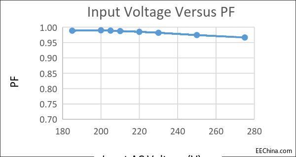

输入电压185VAC -275VAC, 50Hz
功率因数>0.95
总谐波失真<20%
电流调节<±1%
效率>84%
调光≤2.5%
功率额定输出12W
LED负载32V, 330mA
图3:不同输入电流下的功率因数值

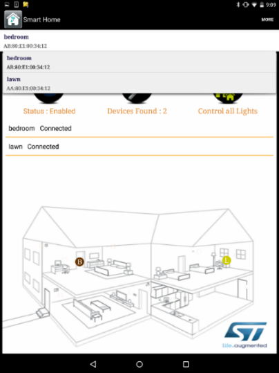

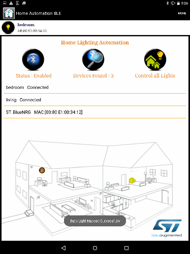

前面提过有专属的Android应用程序。 这款应用程序必须使用支持低功耗蓝牙的智能手机来执行。 用户可在屏幕上拖放以选择特定照明器具。 以往Android智能手机只支持一组主从低功耗蓝牙链接。 这代表用户只能使用智能手机控制一组低功耗蓝牙照明器具。 Android 5.0 Lollipop推出后,操作系统与相关硬件最多可支持7组主从低功耗蓝牙链接。 这代表即使小家庭也可一次控制7组独立的低功耗蓝牙家电产品,像是灯具、电扇,对制造商来说都是很好的卖点。 我们为低功耗蓝牙照明设计所开发的Android应用程序,能同时支持7组链接。 Google Nexus 9是一款支持多组链接的平板装置,相关功能可能因行动装置制造商而有所不同。 图9为Android应用程序搭配智能照明的运作情形。 正如前面提过的,以上所有LED灯具的硬件都支持低功耗蓝牙链接。 利用这款Android应用程序,用户可依如图10所示选择智能照明、灯泡或灯具等选项,然后将智能照明选项拖放到房屋配置图。 在Android应用程序方面,用户必须独立链接每一个LED灯具。 一旦建立链接,用户就能控制个别灯具。
智能手机支持不同网络链接技术,为不同产业部门开启了各式各样的使用案例,范围小至家庭自动化大到智慧城市。 随着手机成本下滑,加上手机联网技术新标准相继出炉,家庭自动化将出现众多使用案例,而智能照明就是智能家庭自动化的必备项目或使用案例之一。 智能照明提供用户更多弹性空间,让他们能利用移动电话控制灯具,同时有助于降低耗电。
图9:示例应用程序使用方式
图10:示例如何使用应用程序操作多种灯具
