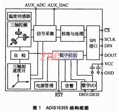

ADIS16355是ADI公司推出的一款具有-40~85℃温度范围内校准、SPI接口输出的六自由度惯性测量传感器,出厂前已经对产品的零偏和灵敏度进行了全温校准。ADIS16355具有三轴陀螺和三轴加速度计。三轴陀螺和加速度计具有14位分辨率,陀螺的测量范围可配置为±75°/s、±150°/s、±300°/s,加速度计的测量范围为±10g,传感器带宽达350 Hz。ADIS16355的输出零偏稳定性为0.015°/s,温度系数为0.008(°/s)/℃,角度随机游走为4.2°/s,适于精度要求较高的应用。ADIS16355的结构框图如图1所示。传感器内部完成了信号的采集、校准与滤波处理,具有自检功能,还有1路ADC输入、1路DAC输出和2路数字I/O。SPI接口能够输出3个角速率信号、3个线加速度计信号、3个温度传感器信号和电源电压信号。

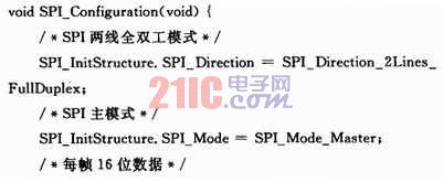

STM32F103VB的SPI接口配置为全双工主模式,每帧传输16位数据,每帧先发送MSB。时钟极性配置为空闲状态时,SCK保持高电平;时钟相位配置为数据采样从第二个时钟边沿开始。通信的波特率配置为64分频,为1.125 MHz。为提高SPI的速度,降低CPU资源的使用率,采用了SPI的DMA模式,SPI接收到的数据直接存储在定义好的数组里。STM32F103VB的SPI接口配置程序如下:

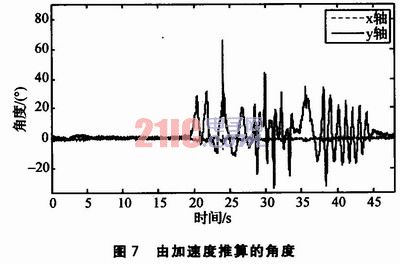

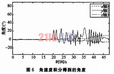

对角速度进行积分得到飞行器的三个姿态角,如图6所示。通过式(3)由加速度信息推算的两个角度如图7所示。对比图6和图7可知,由角速度积分得到的角度最终不是静止时的0°。原因是陀螺存在漂移,随着时间的积累,测量的误差会在积分中一直累加,而由加速度信息推算出来的角度就不存在漂移。图7中约第24 s时,y轴角度出现一个峰值(高达70°),而实际的旋转角度只在±30°之间,其原因是振动引起加速度值突增,导致推算出的角度过大。

实际使用中,加速度计对振动非常敏感,应根据应用的场合对加速度数据进行处理。四轴飞行器具有4个无刷电机,实际飞行时电机引起的振动非常大,如果简单地通过加速度来推算角度就会出现很多图7中第24 s的尖点,与实际情况不符合。可以通过对加速度进行均值滤波得到改善。对陀螺角速度的积分可利用加速度推算出的角度值进行修正。
