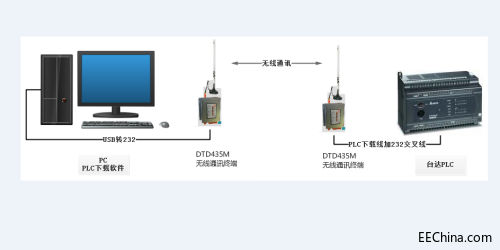

在电脑上打开台达PLC(DVP16ES200R)编程软件Delta WPLSoft,用USB转RS232数据线连接一台无线通讯终端,这个终端可以自动识别RS232端口。
如图所示
另一边的台达PLC先连接上RS232编程电缆,然后再接一根RS232交叉线,以确保程序可以顺利的传输给这边无线通讯终端的RS232端口。
如图所示
搭建完成的示意图
如图所示
