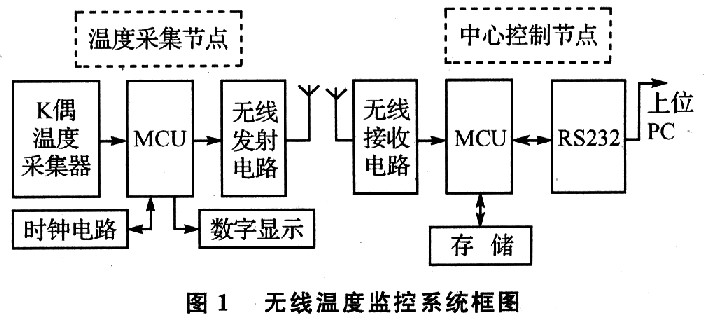

本系统由温度采集节点和中心控制节点构成。各节点以单片机STC89C52为控制元件。温度采集节点由K偶温度采集器、时钟电路、数字显示、无线发射电路等部分组成;中心控制节点由无线数据收发电路、RS232接口电路组成。温度采集节点利用热电偶测得混泥土测点实际温度并转换成毫伏级电压信号。该电压信号经过温度检测电路转换成与温度相对应的数字信号送入单片机。单片机进行数据处理后,通过4位LED显示温度值,同时将温度与时钟数据无线发射。中心控制节点无线接收温度数据,并控制温度采集节点完成数据发送。
无线温度监控系统框图如图1所示。

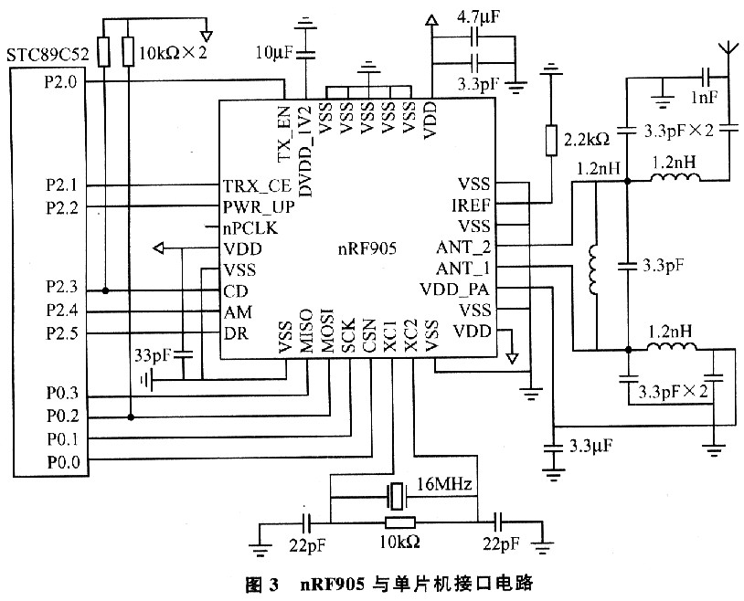

nRF905在正常工作前应由MCU先根据需要写好配置寄存器,或是按照默认配置工作,其后的工作主要是两个:发送数据和接收数据。发送数据时,MCU应先把nRF905置于待机模式(PWR_UP引脚为高、TRX_CE引脚为低)然后通过SPI总线把发送地址和待发送的数据都写入相应的寄存器中,之后把 nRF905置于发送模块(PWR_UP、TRX_CE和TX_EN全置高),数据就会自动通过天线发送出去。若射频配置寄存器中的自动重发位 (AUTO_RETRAN)设为有,数据包就会重复不断地一直向外发,直到MCU把TRX_CE拉低,退出发送模式为止。为了数据更可靠地传输,多使用此种方式。接收数据时,MCU先在nRF905的待机模式中把射频配置寄存器中的接收地址写好,然后置其于接收模式(PWR UP="1"、TRX_CE=1、TX_EN=O),nRF905就会自动接收空中的载波。若收到地址匹配的和校验正确的有效数据,DR引脚会自动置高,MCU在检测到这个信号后,可以改其为待机模式,通过SPI总线从接收数据寄存器中读出有效数据。
根据不同需要,nRF905在使用中的电路图不尽相同。图3所示为应用原理图。该电路天线部分使用的是50 Ω单端天线。

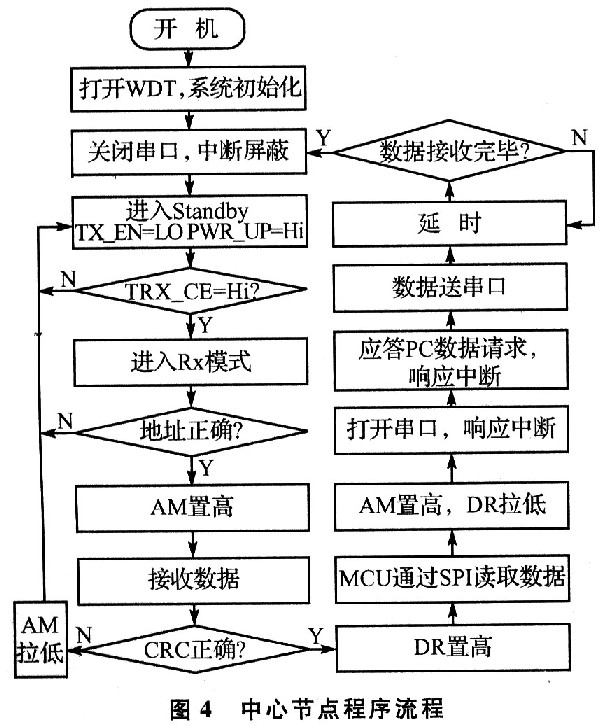

中心控制节点一方面要和该区域内的所有无线传感器节点配合,另一方面还要和PC机通信,根据需要把温度数据显示出来。据此,中心控制节点的程序设计如图4 所示。

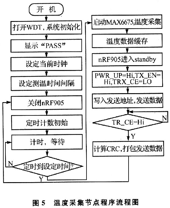

温度采集节点在设定时间完成温度数据采集及存储,并由无线收发器nRF905将该温度数据发送给中心控制节点。温度采集节点的程序设计如图5所示。
