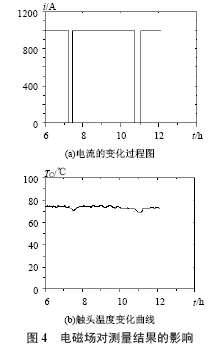

3.4 系统的抗电磁干扰性分析
了检验光纤光栅传感系统的抗电磁干扰能力,在高压开关柜满负荷工作,并且传感器测量趋于稳定的情况下,通过对开关柜采用突然掉电的方式来检测温度测量结果与电磁场的关系[15-16],实现抗电磁干扰能力的实验。图4 是在触头温升趋于稳定后,在试验过程中安排了两次停电并在一次侧的B 相触头上测量的温度数据,图4(a)是电流的变化过程图,图4(b)是电流变化引起的触头温度变化曲线。可见在母线失去电流的情况下,引起了触头温度的下降,但在恢复送电后又很快开始上升。从曲线可以看出测量的触头温度对突然的停电与送电做出了反应,但这种温度的升降是渐变的而不是突变的,说明电磁场的存在对传输光纤以及光纤光栅温度传感器没有影响。如果电磁场的存在使测温系统显示的温度较实际温度偏高或偏低,那么当开关柜母线中一旦失去电流,电磁场消失时,温度显示会立即跳变到“实际值”,但这种跳变现象在实际试验中并未发生。因此说明光纤光栅触头测温系统具有很强的抗电磁干扰能力。
