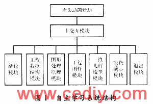

根据课程的知识结构,共分绪论、工程数据结构与数据库、图形处理原理、工程图样的绘制、三维几何造型等内容,因此设计系统结构如图1所示。

主交换子模块是学习系统的核心,它控制了5个学习内容的调用。根据图1的系统结构制作了7个按钮,分别是绪论、工程数据结构与数据库、图形处理原理、工程图样的绘制、三维几何造型、实例演示及退出系统。每个按钮中都写入相应的调用语句,以进入相应章节。

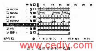

该模块中主要采用逐帧动画的方式进行演示。将演示的内容分别放置在不同的关键帧中,通过按钮来完成帧间跳转,其控制流程见图2。
