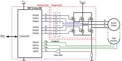

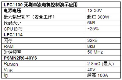

与多数电机控制相同,无刷直流电机控制器由控制单元和电源单元构成,恩智浦同时为这两个单元提供极具竞争力的解决方案。本文将重点讨论恩智浦针对功率300W、电压12-30V的无刷直流电机开发的演示板。转子定向反馈利用霍尔传感器确定,并通过个人电脑采用CAN或UART方式与外界相连。

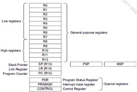

至于编程模型,Cortex-M0采用的是由13个通用寄存器(r0-r7 低寄存器和r8-r12 高寄存器)、3个特殊寄存器(堆栈指针、链接寄存器和程序计数器)和1个器件状态指示寄存器(xPSR,程序状态寄存器)构成的寄存器集,如下图所示。

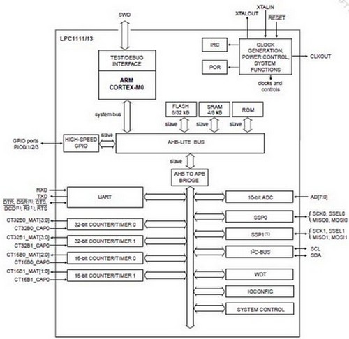

LPC1100系列最高支持50 MHz的时钟速率,属于零延迟架构,集成简单的AHB-Lite接口。框图如下所示:

LPC111x集成了工业、消费、白电应用中嵌入式控制系统所需要的全部外设。闪存容量最高达32KB,价格65美分/片起(适用采用8K闪存的器件)。

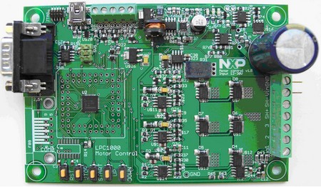

针对无刷直流电机控制需要,LPC1100系列产品集成4个计时器(16位和32位各2个),共有13个匹配输出,每个匹配输出都可配置为PWM模式。其中6个PWM信号在演示板中用于驱动MOSFET的高、低端。
LPC1100上的通用输入/输出(GPIO)具有较高的可配置特性,可用作在上升沿和下降沿激活或者两个沿同时激活的外部中断。转子定向反馈通过这些GPIO中断获取。
图4
LPC1100拥有一个8通道10位模数转换器(ADC),其中一个通道用作过流保护,其方法是通过一个分流电阻测量电机电流
不用传感器,通过在无刷直流电机换向过程中测量浮动相位电压,侦测转子位置。这要求在获取浮动相位电压时精确计时。在LPC1100中,模数转换可通过四个计时器中两个计时器的匹配事件来触发。这样可以减少CPU负荷,并在适当时刻精确捕捉浮动相位。

为了进一步支持无刷直流电机,恩智浦标准产品事业部于2009年推出了采用Trench技术的新一代(第六代)Mosfet,为工业部门提供了电机控制等多种应用支持。新型Trench 6 Mosfet产品具有以下优势:降低了低导通电阻RDS(ON)器件的Rspec - mΩ / mm2值,为快速开关创造了条件;降低了栅极电荷和开关损耗;低QG(tot)和低FOM,最大限度地提高了效率;将Tj(最大)提升至175C,为高可靠和高性能应用提供了大力支持。不断扩大的产品组合将为电机控制应用提供完美支撑。
