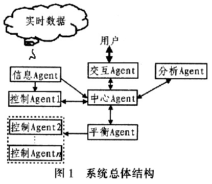

1 系统结构
整个系统由多个Agent组成,如图1所示。系统包括中心Agent、信息Agent、交互Agent、分析Agent、平衡Agent和控制Agent等,它们各自功能不同,通过相互合作共同完成控制决策任务。
1)中心Agent 中心Agent是系统的核心部分,其他Agent加人系统都必须向它注册,它负责其他Agent的增加、删除和变更,并提供总体控制及协调功能,关系到各 Agent能否成功地共享资源和合作。其内部结构主要包括协调模块、注册模块、通信模块和全局字典。其中协调模块接受各Agent提交的请求,若是资源请求,协调模块通过检索全局字典提供一系列知识资源;若为问题,则通过查询注册模块的信息以及全局字典提供的合作策略,确定参与控制问题决策的Agent小组,并向各控制决策Agent发出邀请,同时维护合作小组的协同环境,保证该小组的协同质量。注册模块管理其他Agent的注册、撤消和维护。全局字典立足全局把握各Agent的资源,它存储了各Agent的知识资源的概要信息、合作协议、合作策略。通信模块负责与Agent的通信。
2)交互Agent 交互Agent是由人和计算机通过人机界面组成的一个有机的整体。交互Agent接受控制任务,通过通信传递给中心Agent,并输出控制决策结果。交互 Agent建立后,首先要在控制专家的指导下集中学习,掌握控制专家处理问题的方法和知识,之后在与专家的交互过程中不断学习总结。
3)信息Agent信息Agent负责信息收集、信息检索和信息处理,为系统中其他Agent提供执行任务所必需的数据和资料,根据环境的变化不断调整工作策略,尽可能收集有用的信息。
4)平衡Agent 平衡Agent负责系统中其他Agent的负载平衡处理。它体现了Agent可以克隆的特性,克隆是流Agent追求效率和并发执行而对其自身的复制行为。它能在网络中自由移动,通过与服务设施和其他Agent相互合作来完成全局性目标。当某些Agent负载不均衡时,它负责将负载过重的Agent的任务转移到负载较轻的Agent上处理,最后把结果传回原来的Agent上。该智能体能够选择何时、何地移动,在移动时可以在某一位置根据要求挂起运行,然后转移到另一台计算机上运行。
5)分析Agent 当需要对控制决策结果进行分析时,就由该Agent完成分析工作,做出各种分析。
6)控制Agent 控制Agentl,…,Agentn承担具体的控制决策任务,数量不定。每个控制Agent具有交互能力且拥有一定控制决策资源,对应不同的决策模型。当问题比较复杂时,单个控制Agent不能独立完成控制决策,可向中心Agent请求其他控制Agent帮助,由多个控制Agent共同完成控制决任务。
在整个系统中,除控制Agent外,Agent的数量、功能和责任都是确定的。各个Agent都有自己的使命,它们的能力和知识由设计者事先分配,它们何时采用何能力由接收的消息和心智状态决定。

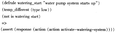

在该系统框架的基础上,实现一个锅炉智能控制决策系统。为了提高锅炉燃烧效果,满足节能等目标,需要对锅炉烧煤速度、燃烧区的颜色、烧结颗粒、炯道负压、风机转速、烟气温度、湿度进行实时检测与分析,得出控制算法,做出控制决策。其中很多控制参数是凭锅炉工的经验进行分析,因此专家的经验知识是系统决策的基础,它描述了系统在各种变化条件下应采取的控制策略。这些经验知识通过控制决策Agent和交互Agent的学习功能存放到知识库中,知识的表达使用如下描述形式:
规则∷=(<规则号>*,“注释”,<前提>,<前提>|…,<结论>)其中,前提和结论都是事实。以喷水系统启动策略为例,定义启动规则:
首先定义了一条名为watering_start的规则,该规则有温度差temp_differernt和智能喷水系统是否已启动is wateringstart两个前提,如果系统运行过程中两个条件同时满足,则推出要求智能喷水系统启动acTIvate-watering- system的结论。
在每一个控制周期,在中心Agent的调配下,每个合适的控制决策Agent根据控制参数的计算值和从信息Agent那里获得的实时数据和系统运行的历史数据对控制规则进行模式匹配,然后把推理控制结果送往中心Agent,由它综合后产生控制算法并用于系统实时控制。
