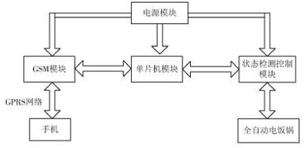

  系统总体框图如图1所示,设计采用的是模块化的设计思想,有利于系统的组装和调试,缩短开发周期。
  图1 系统总体框图
  由于电饭锅信息传输的数据量少,时效性要求不是很高,因此系统主要采用基于GSM网络提供的短信业务。
  它的原理如下:手机通过GPRS网络发送控制短信到GSM模块中,单片机通过读GSM模块取得控制命令字并解析得到明确的命令信息,控制继电器动作,完成对电饭锅的控制并以短消息的形式将命令执行情况通过GSM模块反馈到用户的手机上。

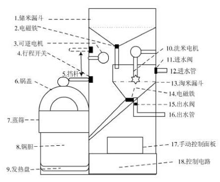

  传统的电饭锅无论是保温自动式、定时保温式、还是新型的微电脑控制式,在实时方面已得到长足的发展,但仍然存在明显的缺陷与不足,如定时时间过长会影响饭的口感等,有效地解决目前电饭锅存在的各种缺陷,是创新与发展的方向。其中电饭锅的全自动化和远程智能控制是未来电饭锅技术发展的一个方向,要实现电饭锅全自动控制,全自动电饭锅是前提,本文结合全自动洗衣机的设计思想,在传统电饭锅的基础上,通过增加适当的机械装置,设计出来的全自动电饭锅如图2所示。
  图2 全自动电饭锅的机械结构图
  设计包括储米、取米、淘米、放米以及加水装置。顶端漏斗为储米装置,直径25cm,高12cm,可一次性存放约5kg大米。取米装置由储米漏斗底端的电磁铁实现,电磁铁选用直流电磁铁HCNE1-1039,由于卡槽采用倾斜设计,减小了米粒的摩擦阻力。淘米装置由洗米电机和淘米漏斗构成,其中洗米电机选用TN-40.180/HC685G100618.
                  放米装置由电磁铁和档杆构成,电磁铁同样选用HCNE1-1039,档杆由可逆电机控制,可以升降,采用行程开关限位,实现电饭锅锅盖的开闭。加水装置由电磁阀和进水管构成,电磁阀选用2W160-15.总的机械动作有储米、取米、淘米、放米以及加水等,单片机接收到控制命令后通过I/O输出高低电平控制继电器来实现。

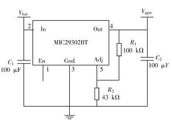

  GTM900C在上电启动,登陆GPRS网络,发送数据等过程中,通常有较高的电流消耗[3],最高达2A,故电源芯片必须满足至少2A的最大电流供给。电源电路主要由MIC29302-BT组成,其芯片产生3.8V电压,给单片机和GTM900C模块供电,如图3所示,该电路基本能满足条件。另外1脚是使能端,可接到单片机端口使在不进行联网时芯片不工作,降低功耗。
  图3 3.8V电源输出电路图

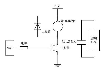

  本模块主要包括状态检测电路和智能控制电路,状态检测电路主要是采集电饭锅的故障信息与完成状态信息,分别有“开始煮饭”,“煮饭结束”,“出现故障”等,各模块采集的数据通过统一的SPI总线传输给单片机,由单片机根据各状态数据编码后经GPRS网络发送至手机中。智能控制模块包括机械控制和煮饭控制两部分。机械控制主要通过单片机的I/O口输出高低电平控制继电器来实现,系统选用HF32FA/005-HS型继电器,单片机与固态继电器的接口如图5所示,图中驱动电路是为了提高单片机驱动能力和抗干扰能力。
  图5 电磁铁驱动电路

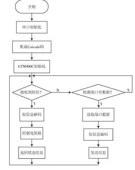

  (4)AT+CREG测试联网情况等。除此之外程序还包括CPU的初始化、来短信检测、外部电源掉电检测等,软件系统在初始化CPU时加入了看门狗程序[7],能够在系统出现问题时自动复位。图6是主程序的流程图。
  图6 主程序流程图

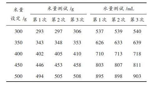

  全自动电饭锅远程智能控制系统硬件和软件设计完成后,需要对系统进行测试,以验证设计方案的有效性。系统上电后,GPRS网络指示灯突然熄灭,模块自动关机,后在供电电压输出端接电容去纹波后,模块正常工作。用SocketTool软件对无线模块进行调试,GPRS能顺利接通并返回正确的数据。选用酷派8050手机编辑设置米量和煮饭方式的信息“300g,快煮”并发送。单片机收到指令后,完成取米、淘米、放米、加水及煮饭的全部流程,并把煮饭状态反馈给手机。经过4次测试,煮饭煮完成后,手机分别在7s,9s,11s,10s内收到反馈信息,能基本满足要求。系统对米量和水量的计量是根据所选择的煮饭方式并通过单片机对电磁铁和电磁阀定时控制实现的,测试过程中设置米量300~500g,间隔50g,“快煮”方式,水量设定为米量的1.8倍,即米量为300g时,水量为540mL,依此类推,米量和水量各测试3次,测试值和设定值如表1所示。
  表1 米量和水量计量测试
  从表1可看出,米量、水量的设定值与测试值比较接近,说明利用定时控制进行计量基本准确。通过对电饭锅远程控制系统的多次实验,系统均能按要求完成所有动作,而且米量、水量的计量也是较为准确的,说明该系统远程通信良好,电饭锅工作稳定,计量准确。
  从实验结果来看,本文设计的全自动电饭锅远程控制系统的方案是可行的。米量和水量的计量采用单片机定时控制替代了复杂的流量控制装置,使得操作更简单,提高了系统的稳定性,同时也使得系统成本更低。
