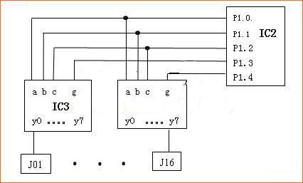

多路控制开关的组成与工作原理如图2所示。
                                   图2 多路开关控制原理
在图2中,IC2 为单片机,IC3、IC4为74LS138集成电路组成,J01--J16为继电器。单片机的P1.0 – P1.2作为二个74LS138的地址,P1.3、P1.4作为二个74LS138的片选信号,单片机改变P1.0、P1.1、P1.2、P1.3、P1.4的值,就可以控制继电器,使热敏电阻依次接入,进行温度信号的测量。采用继电器控制,减少了热敏电阻接入路的接触电阻,可以提高测量的精度。显示设备为5位LED数码管,2位用于显示温度信号的通道号,3位用于显示温度值,其中,2位整数,1位小数。
