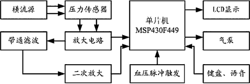

系统框图如图1所示。系统由恒流源、压力传感器、放大电路、带通滤波、二次放大、血压脉冲触发、液晶驱动器、键盘语音电路和单片机组成。
                                     图1 电子血压计原理图
单片机主要原理为:PWM输出控制气泵充气漏气调整袖带内气压;一路ADC采样袖带内气压直流分量以便取得收缩压和舒张压;一路ADC采样袖带内气压交流分量经分析计算后确定收缩压和舒张压的瞬态时间位置;接收血压脉冲信号触发ADC工作;将计算出的收缩压和舒张压结果输出至LCD显示并进行数值的语音提示。

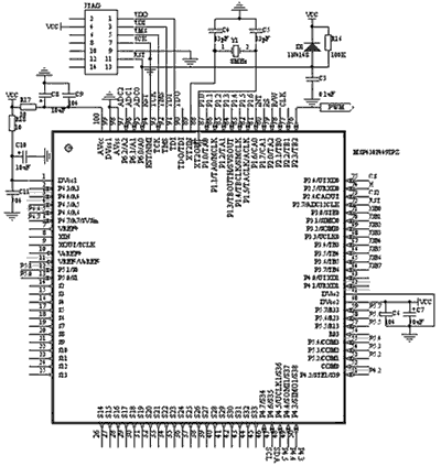

1 MSP430FF449D单片机主控电路
本系统主控电路如图2所示,主要由MSP430F449芯片、JTAG接口电路、时钟发生电路、时钟输出电路、复位电路、PWM波输出电路、供电电路等组成。其中JTAG用于下载和调试程序,PWM波输出电路用于控制气泵。当测量血压时,先充气至200mmHg高,再慢慢以每秒约下降5mmHg的速度放气。实现自动测量血压。

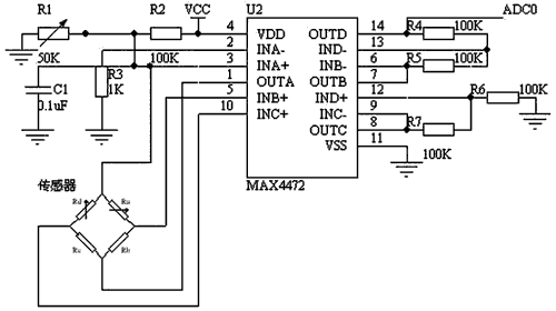

2 血压传感电路
如图3所示,本电路采用BP01型压力传感器和运放MAX4472。BP01型压力传感器是为检测血压而专门设计的,主要用于便携式电子血压计。它采用精密厚膜陶瓷芯片和尼龙塑料封装,具有高线性、低噪声和外界应力小的特点;采用内部标定和温度补偿方式,提高了测量精度、稳定性和重复性,在全量程范围内,精度为±1%、零点失调不大于±300μV。MAX4472是MAXIM公司的一款集成了四个运算放大器的低功耗放大芯片。本系统中内部集成运放A接恒流源,为压力传感器提供恒定的电流,运放B和运放C,运放D组成差分输入、单端输出放大电路,直接输入ADC0监视血压直流分量。

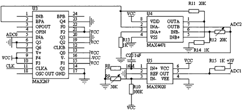

3 滤波和放大电路
如图4所示,电路由滤波和放大两部分组成。其中MAX267是MAXIM公司出产的一个集成滤波器,可以构成低通、带通、高通、等多种方式,使用灵活,性能远远优于采用集成运放组成的滤波电路。
                                         图4 滤波和放大电路
MAX4471是MAXIM公司的一款低功耗的放大器。MAX9028是MAXIM公司的一个低功耗的比较器。滤波电路采用MAX267构成带通滤波器(允许0.8~38Hz的信号通过),滤掉信号中的直流成分和电源以及皮肤与袖带摩擦的高频噪声和工频干扰,然后经过MAX4471进行进一步放大,得到单片机匹配的电压信号,进入ADC2,监视血压的交流分量。同时该信号通过低功耗比较器MAX9028转换成脉冲信号,触发ADC1工作。

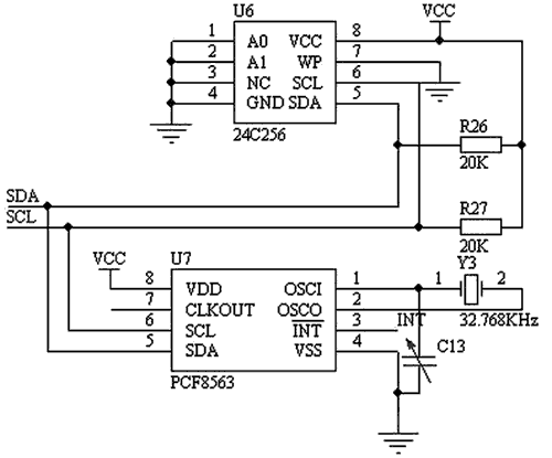

4 日历时钟和存储电路
如图5所示,由EEPROM24C256和日历时钟芯片PCF8563组成。24C256是一款低电压、串行接口,容量为256K的存储器,用于存储测量的血压值。
PCF8563是PHILIPS公司推出的一款工业级内含I2C总线的具有极低功耗的多功能时钟/日历芯片。用于提供测量血压时的时间和日期,以便于以后进行查询使用。方便于使用者对自己一段时间的血压有个清晰的记忆。实用性强,克服了一些电子血压计的不足。

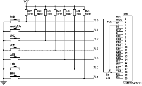

5 键盘和显示电路
如图6所示,由键盘电路和液晶显示电路两部分组成。液晶显示电路采用ZJM12864BSBD,这是一款低功耗的点阵图形式LCD,显示格式为128点(列)×64点(行),具有多功能指令,很容易与MPU相连。其中键盘电路采用独立式按键,有7个按键,分别为测量、mmHg/kPa转换、记忆、设置、上翻、下翻、删除。可以进行日历时钟的设置,进行报警参数的设置,进行血压的测量值的存取和删除等功能。LCD可以显示收缩压,舒张压,当前的时间和日历;在查询状态时可以实现以往测量血压的日期、时间、测量值,同时可以通过软件编程实现历史数据的图形化显示(例如画出血压波动曲线),方便直观。
