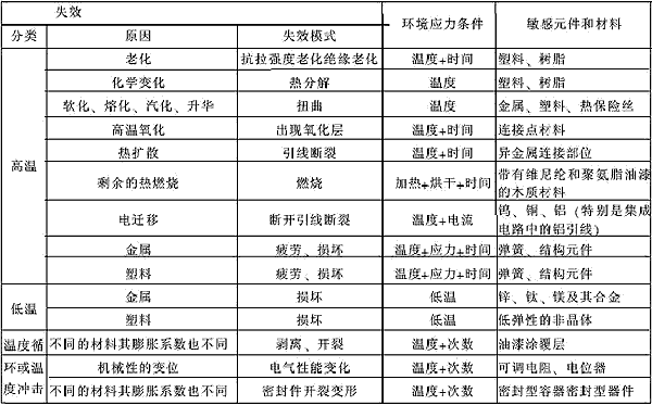

以上的故障,到底是哪些失效机理激发的呢?鉴于涉及部分企业的产品的缘故,就不针对上述问题一一分析了。而只是给出一个失效机理的汇总,供大家参考,谨将温度失效的机理汇总如下:
由上表能看出来,温度失效容易导致哪些部位损坏,此时刻,测试用例的设计是不是该了然于胸了?还没有形成一个完整的思路?那就举个简单例子来说明。
比如,
第一步:我们知道应用环境下会有振动,振动强度的指标是多少自己去想,电路板的潜在虚焊或氧化会在用户现场震动中导致失效;
第二步:我们分析电路板,虚焊最容易在哪些地方发生?焊锡多的地方、重的地方、焊盘小焊锡少的地方、无铅焊接的地方;异金属连接的地方
第三步:结合上面的表格,找到能激发此类问题的应力,温度冲击+次数(表格的倒数第二行)、温度+时间(表格的倒数第十行),另外还有振动应力能激发的失效(另有相关资料,未予列出)
第四步:设计测试用例,对电路板在不带电状态下做温度循环和温度冲击试验,温度(以不会激发器件损伤性失效的上限温度为上限基准,下限同理)和次数(可自己定义或参考相关标准)选择好,然后就是具体的试验操作,那就是very easy,由实验员去完成就可以了。
