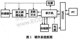

系统硬件框图如图1所示,其中实线为数据流,虚线为控制流。系统工作时,由上位机通过命令来控制下位机进行相应的操作。进行数据采集时,单片机控制电源给传感器供电。各路信号经过各自的调理电路后被送入多路开关。单片机通过控制多路开关来选择所要采样的信号,并将其送入SoC内置的ADC进行采样。采样值被存储后等待与上位机的通信。

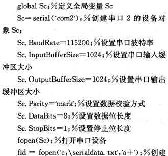

MATLAB本身是一个跨平台的软件,并不具备直接访问硬件的能力,但是可以通过对serial类的操作,实现MATLAB对串口的支持。
要想在MATLAB中使用串行口,首先要借助serial类建立串口对象,并在使用前将该串口对象打开。数据传输完毕后,需关闭该串口对象,避免影响其他程序无法对该串口对象的使用。在系统不再使用该串口或者退出系统时,需要将该串口对象清除并从MATLAB工作空间清除,避免占用内存和影响其他系统使用。

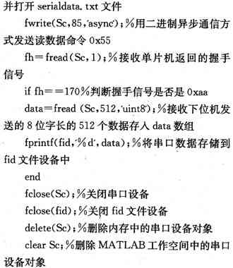

在使用串口进行数据传输时,需要对串口进行读写操作。读写串口的方式分为二进制、文本两种,类似于一般的文件操作。为了提高传输的速度,结合实际情况,本系统采用串口二进制异步读写方式。MATLAB程序通过串行口将命令发送到下位机,并通过串行口接收下位机上传的握手信号及数据。
串行通信的部分源码如下:
使用串口进行读写操作时,还需注意的一点就是对串口数据校验方式属性(Parity)的设置,如果该设置与下位机软件不匹配,将造成读写错误而又难以查找原因。

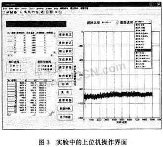

本系统已经应用于智能旋转导向系统的室内实验,图3是在室内直井钻井平台上进行模拟钻井实验的钻进过程中,利用本软件进行操作的截图。该图较好地展示了该软件的功能:数据、命令的双向传输及显示、数据的后续处理功能。图中曲线显示区域黑线代表的是采集到的y轴重量加速度的数值GY,红线代表的是经过数据处理后的GY,不难发现,后者的波动范围明显缩小,曲线更为光滑。然后利用处理过的三轴加速度数值,对钻井工具的空间姿态角进行计算,能够得到与实际情况较为吻合的空间姿态,为矿井的钻进中空间姿态的准确测量,提供了一个可供借鉴和参考的方法,能够使钻井过程中减少停钻次数,为提高钻井效率和钻井安全增加了保证。
