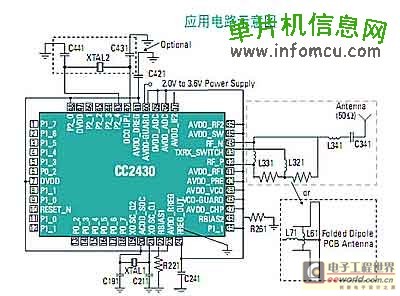

先进的SoC技术正在无线应用领域发挥重要的作用。德州仪器收购了Chipcon公司以后发布的CC2430 是市场上首款SoC的ZigBee单片机, 见图1,它把协议栈z-stack集成在芯片内部的闪存里面, 具有稳定可靠的CC2420收发器,增强性的8051内核,8KRAM,外设有I/O 口,ADC,SPI,UART 和AES128 安全协处理器,三个版本分别是32/64/128K的闪存,以128K为例,扣除基本z-stack协议还有3/4的空间留给应用代码,即使完整的 ZigBee协议,还有近1/2的空间留给应用代码,这样的无线单片机除了处理通讯协议外,还可以完成一些监控和显示任务。这样无线单片机都支持通过 SPI或者UART与通用单片机或者嵌入式CPU结合。 2008年4月发表CC2480新一代单片ZibBee认证处理器就展示出和TI MSP430 通用的低功耗单片机结合的例子。
图1 CC2430应用电路

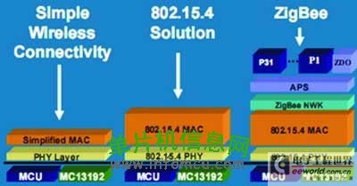

工业控制领域的另一个芯片巨头——飞思卡尔的单片ZigBee处理器MC1321X的方案也非常类似,集成了HC08单片机核心, 16/32/64K 闪存,外设有GPIO, I2C和ADC, 软件是Beestack 协议,只是最多4K RAM 对于更多的任务显得小了些。但是凭借32位单片机Coldfire和系统软件方面经验和优势, 飞思卡尔在满足用户应用的弹性需求方面作的更有特色,它率先能够提供从低-中-高各个层面的解决方案,见图2。
图2 飞思卡尔ZigBee解决方案

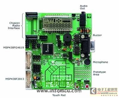

更近一步的看,传统的单片机正在大踏步的进入工业无线网络领域的各个方面,除了前面的SoC单芯片无线单片机外,比如最近TI 的SimplicTI ,一种TI私有的射频网络,也可以说是一种简化的ZigBee网络方案。比较起 ZigBee协议,SimplicTI支持点-点和星型网络,代码只有4K,结构和使用都很简单,一颗TI MSP430 16位单片机加上RFCC1100/CC2500就可以组成一个烟感,瓦斯泄漏报警和抄表节点设计, SimplicTI 的开发目前还是一个典型的单片系统,使用IAR EW430工具,RF 协议软件和库程序都是由TI 免费提供源代码,SimplicTI的API 只有6个函数;初始化,连接和监听,发送和接受,配置,配置参数简单明了,包括有频率,安全令牌,网络拓扑(点-点、星型),电源管理和内存分配。瑞典 IAR公司最近移植Powerpack RTOS 和支持MSP430单片机的开发,这使得在RTOS支持下430无线节点设计功能可以再复杂些,设计的弹性也大。图3是SimplicTI开发 板,chipcon radio interface 你可以安装CC1100/2500器件。TI资料显示,未来SimplicTI 还支持CC2430这样的ZigBee无线单片机 升级CC2430支持SimplicTI还意味着TI对无线网络支持更加宽泛和灵活,升级换代方便了。
图3 SimplicTI开发板
