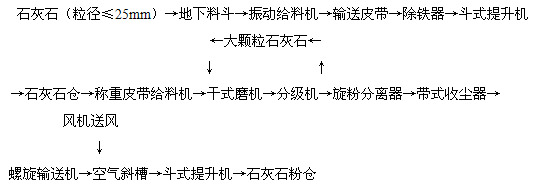

1、制粉系统的组成及工艺流程
1.1 制粉系统的组成
石灰石干磨制粉系统,由卧式球磨机、高压风机、分级机、旋风分离器和袋式收尘器组成一负压循环运行系统。在所有条件下,球磨机能确保向脱硫系统工艺供应足量的石灰石粉细度至少应为90%小于250目筛的粉量。球磨机出口的石灰石粉在高压风机的作用下,被气流送至分级机进行分离,在离心分离作用下,大颗粒经回料管返回球磨机入口继续研磨,符合粒径要求的风粉气流经旋风分离器分离出大多数石灰石粉后,排至袋式收尘器收集。旋风分离器和布袋收尘器分离和收集下来的石灰石粉经皮带输送机送入斗式提升机入口,经斗式提升机送至石灰石粉仓。旋风分离器出口的部分含尘气流,在磨机出料口负压的作用下,经系统回风管返回主风管下灰口前,形成闭路循环系统。另有5%左右的含尘气流经放风调节蝶阀进入布袋除尘器,净化后排入大气。为调节细度,分级机设有二次风,二次风量取自系统回风管。经高效选粉机分选的合格石灰石粉存贮于石灰石粉仓内。成品粉经仓底给料机排出,经密封罐车输送至脱硫区日粉仓(设2套进料装置),再经日粉仓底部的给料装置进入石灰石浆液箱制浆后泵送至吸收塔补充与SO2反应消耗了的吸收剂。
1.2 制粉系统工艺流程:

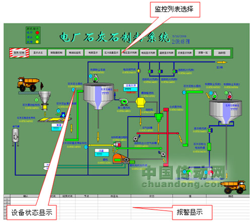

3.3画面的操作
IFIX软件启动后,系统自动进入主流程画面,在这画面中,用户可以点击登录按钮,在弹出的对话框中输入自己的帐户和密码。只有用户登录以后,才可以进行设备的操作、参数的设定以及部分画面的切换。
主画面说明如下:

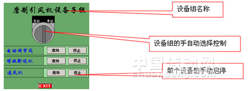

3.4系统的手动控制
在主控制画面上,用鼠标左键单击设备,可弹出含手动/自动、启动、停止等按钮的设备操作菜单。通过单击按钮,可进行设备的操作如“手动或自动”,“自动或停止”等等。如下图所示:
各设备可独立进行手/自动功能切换(这里指的是在现场设备处于远控状态下,上位机的手/自动切换。当现场设备处于就地状态时,在该设备附近将出现“L”字样,此时该设备在上位机是无法操作的)。
在“手动”状态下对设备进行启、停控制之前,应该先判断该设备是否允许进行启动。按控制系统说明要求,在上位机上进行的手动启动或停止是无连锁条件的,即如果要手动启动或停止一台电动马达或电气设备,那么该设备可能不允许的条件均被忽略。因此,在允许该设备手动启动、停止之前,应该先判断一台设备是否可以进行启动。

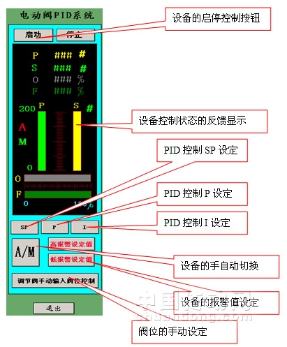

注:给料机01HTK21AF001和电动调节阀01HTK10AA101系统是比较特殊的,如下图所示:

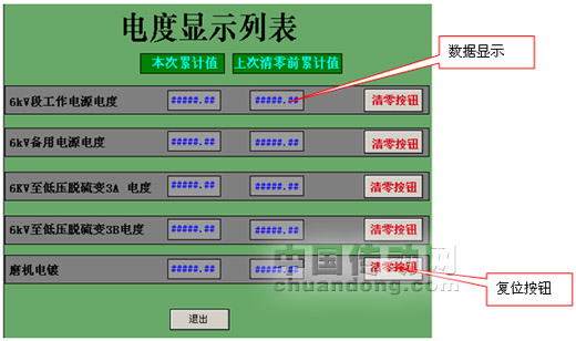

3.6.1模拟量数据显示查看
点击主画面上的按钮可选择查看,如下图所示:
弹出画面如下:

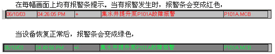

3.6.2报警查看
当有报警发生时,PLC控制柜上的报警蜂鸣器会发出声报警提示,这时可在上位机画面上操作“确认”按钮来消除铃声,也可以通过PLC控制柜上按“确认”按钮来消除铃声。在上位机画面上操作“复位”按钮或通过PLC控制柜上的“复位”按钮来复位报警。
报警的内容,可以通过报警条的查看来显示。
报警条只是提示有报警发生,要想查看确切的报警点和报警信息,可以点击“报警”。
