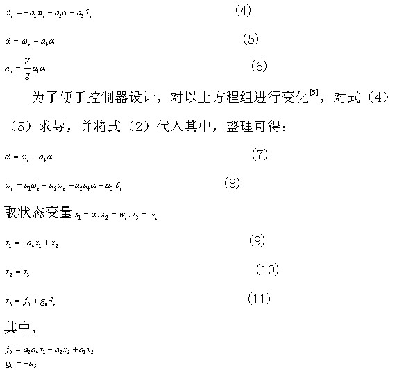

以俯仰通道稳定回路为例来说明本文的设计思想。俯仰通道的简化模型为:
从而得到了以纵向攻角、弹体俯仰角速度和角加速度为状态变量,以纵向过载为输出的状态方程。
根据上述状态方程,按照时标分离的方法,将弹体的纵向通道分成快慢两个动力学子系统。其中,式(9)代表慢变子系统,式(10)、(11)代表快变子系统。下面对两个子系统分别进行动态逆设计。

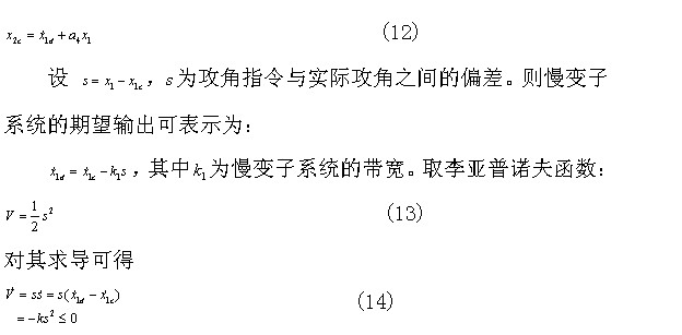

对于慢变子系统采用传动的动态逆设计方法。根据时标分离的控制策略,慢变子系统的控制量为快变子系统的输出量,设
的期望值为
,根据式(9),可求出
的命令值:
因此慢变子系统稳定。

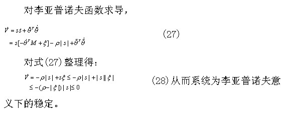

从而,所设计的控制律能够保证系统的稳定性。

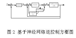

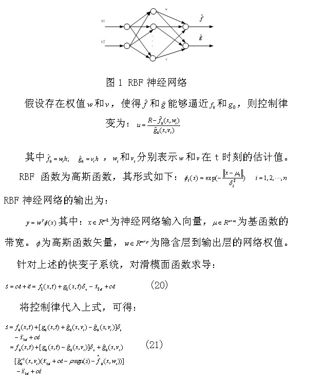

在导弹飞行控制中,由于参数变化剧烈, 和 无法准确得到。RBF神经网络对非线性系统具有唯一最佳逼近的特性。所以,构造RBF神经网络,使其输出 和 来逼近 和 。RBF网络模型如图1所示:

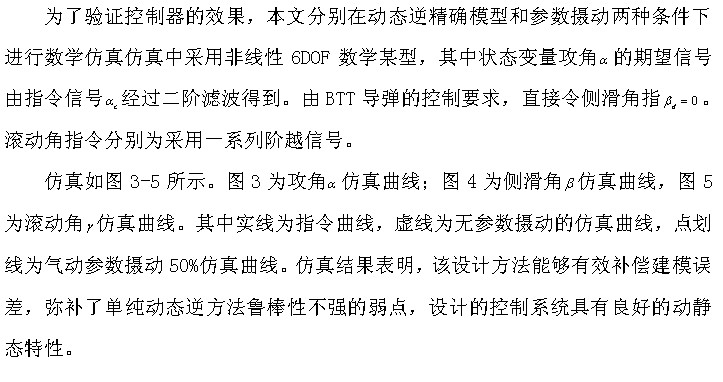

5、仿真结果分析

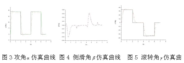

6、结论
基于导弹非线性控制模型,应用时标分离动态逆方法设计了一种非线性导弹控制系统。该方法通过引入神经网络,将动态逆方法与自适应滑模控制相结合,有效的消除了建模误差对整个系统的不利影响,增强了控制系统的鲁棒性,适合于复杂的导弹控制系统设计,具有良好的应用前景。
