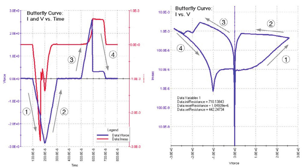

DC测试
主要测试阵列中器件的I/V特性曲线,俗称“蝴蝶曲线”,在不同的条件下表征器件的具有“存储”的能力;根据器件的Ion/Ioff的特性和测试精度的要求,可以选择高精度1pA量程的4200A-SMU及高精度放大器 PA;100pA量程可选2600系列源表作为测试主要硬件;源表自身具有一定的脉冲能力,如果考虑到器件自热效应,并且脉宽要求低于100us,2600系列源表可以满足。

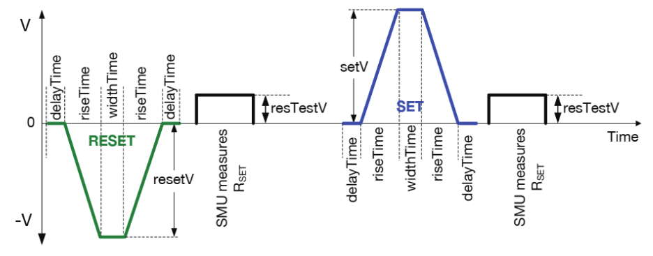

图7:AC测试。脉冲Spike的参数化定义

软件内置标准突触特性测试,通过PMU进行Reset/Set以及循环,可以在脉冲后通过SMU进行Read操作,准确的测试阻变特性。
