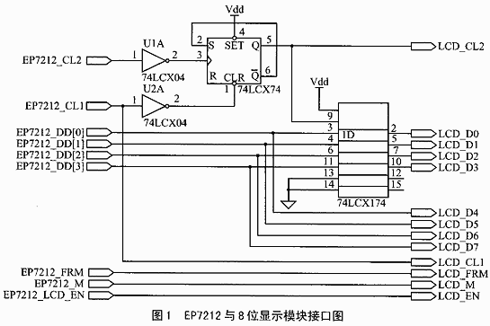

(4)彩色显示接口
图1是EP7212LCD控制器与夏普LM057QC1T03 1/4VGA彩色非触屏LCD显示模块的接口连接逻辑图(如是触摸屏可加后面所述的触摸屏转换接口)。该显示屏是8位数据接口。该逻辑的主要目的是将4位接口转换成8位,对应2个半字节。该逻辑不影响LCD控制寄存器的编程,并且有同样的刷新率和像素彩色深度。图1的左边是LCD控制器的所有信号,右边与显示屏相连。由于EP7212要输出2组数据,为了支持8位数据,时钟必须是原来速率的一半,这意味着CL2必须减半。通过用D触发器,CL2作为输入时钟,则在它的Q端就变成输入时钟的1/2。CL1直接连接到显示屏,它也被用于复位D触发器,使Q端在开始时为低。
用74LCX174寄存器存储8位数据的低4位。当高4位来到时2个半字节一起提供给显示屏,LCD_EN可用1根EP7212的通和I/O引脚控制。

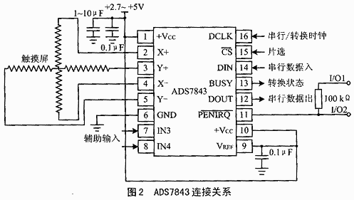

ADS7843的连结关系如图2所示。工作电压Vcc为2.7~5.25V之间,基准电压Vref介于1V到+Vcc之间。其准电压确定了转换器输入范围,输入数据每个数字位代表的模拟电压等于基准电压除以4096。平均基准输入电流由ADS7843的转换率确定。转换器的模拟输入(X+、Y+、X-、Y-)是一个4通道多路器;DCLK是外部时钟输入引脚;CS是片选;DIN是串行输入,控制数据通过该引脚输入;DOUT是串行数据输出,用于输出转换后的触摸位置数据,最大数为二进制的4095;IN3和IN4是辅助引脚;PENIRQ是PEN中断;用于触摸显示屏后引发一个中断。
通过连接触摸屏X+输入到A/D转换器,同时打开Y+和Y-驱动,然后数字化X+的电压,从得到当前Y位置的测量结果。同理也可得到X方向的坐标。
具体设置和使用方法见ADS7843数据手册。下面主要讨论一下ADS7843的模式设置、PEN中断引脚使用、软件编程等。

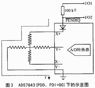

该引脚的主要作用是让设计者可以完全控制ADS7843的低功耗模式操作。如图3所示,I/O1和I/O2是引自EP7212的通用目的输入/输出口。当电源加入系统且转换器被设置(PD1、PD0=00)之后,转换器进入低功耗模式。当未触摸面板时,ADS7833内部的二极管没有偏正,因此没有电流流过(忽略漏流);当触摸面板时,Y-提供了一条电流(I)通路;X+、X-和Y+处于高阻状态,电流经过100kΩ电阻和中断二极管。PENIRQ被拉低,通过I/O2上一个不超过0.65V的电压唤醒CPU,然后EP7212拉低I/O1和I/O2上的电位,并且对ADS7843控制寄存器写一个字节,进行转换初始化。为了转换PENIRQ二极管上的偏置电压,EP7212必须拉低I/O1和I/O2上的电压。否则,如果在转换期间二极管上有一个前向偏压,附加的电流将引起输入数据不准确。

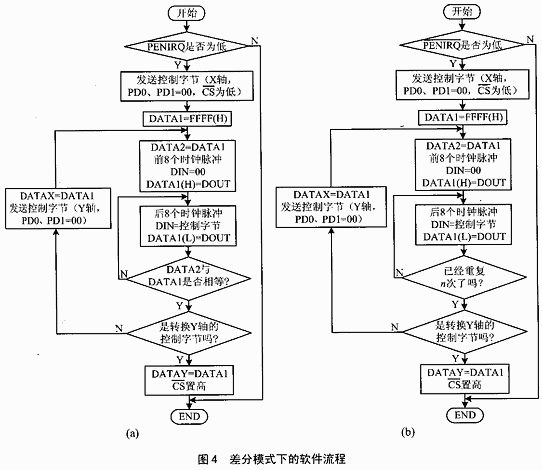

下面两种算法假设ADS7843配置成差分模式,每次转换为16个时钟,X轴坐标的结果在DATA X中,Y轴的坐标在DATA Y中。流程如图4所示。
图4(a)中的例子采用判断两次的方法来克服触摸屏信号的抖动。DATA 1存储当前转换的结果,DATA 2存储上一次转换的结果,当两次结果相同时转换数据有效。但是当输入电压的震动频率和取样频率相近时,可能会漏掉正确结果。
图4(b)中的例子采用最后的转换结果(第n次)作为有效转换。该方式更加简单,但是只对某一类触摸屏有效。"n"的具体值依赖于ADS7843输入电压的设置时间,在确定"n"值以前需要对一些触摸屏进行测试。
