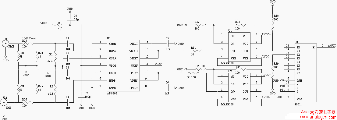

AD8302的输入信号范围为-60~0dBm(50Ω系统),输入信号范围为低频到2.7GHz,输入必须经AC耦合,耦合电容根据输入信号的频率范围合理设置。本文通过AD8302测量两路高频信号(3~30MHz)的幅度和相位,耦合电容选择0.1μF。输出幅相电压经精密放大器MAX4108放大到2倍,形成0~3.6V的电压信号,然后送到A/D转换器件,因本系统需A/D转换速率要求不高,而因为两路信号的幅度比VINA/VINB=10LSB,所以对ADC的精度要求较高,幅度和相位转换通过模拟开关CD4051轮流进行,选用12位A/D积分转换器ICL7109。AD8302的电路图如图2所示。
                                                  图2 AD8302连接图
图2中两路射频信号首先经电阻衰减网络衰减16dB,然后经电容耦合输入到AD8302中,C5和C6分别构成幅度和相位输出信号的低通滤波器,电位器R18和R19可对输出进行调零。

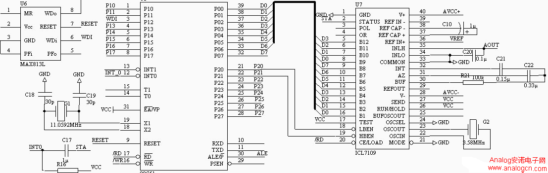

单片机选用89C51,晶振选择 11.0592MHz,系统复位和看门狗电路通过MAX813L实现。系统上电时MAX813L提供一个200ms的脉冲复位信号,如果其WDI监视引脚每隔1.5s无变化,MAX813L便使系统复位。单片机通过定时器1中断实现WDI(单片机P1.2脚)翻转,通过P2.0和P2.1位选A/D转换后的低8位或高4位数据。ICL7109的转换结束状态输出信号STATUS经一电容接外部中断0,在中断处理子程序中读取数据。幅相的选择通过P1.0和P1.1实现,二者的转换通过定时器0中断实现。电路连接如图3所示。ICL7109时钟电路选择晶体振荡器,为了使电路具有
抗50Hz串模干扰能力,A/D转换应选择积分时间(2048个时钟数)等于50Hz的整数倍,系统选择 3.58MHz晶振。基准电压选择AD8302的1.8V电压基础输出,这样,模拟输入经MAX4108放大2倍后满足满度输出。另外,ICL7109的积分电阻RINT、积分电容CINT、自动调零电容CAZ及基准电容CREF都需要合理设置。
                                         图3 89C51与ICL7109接口电路图

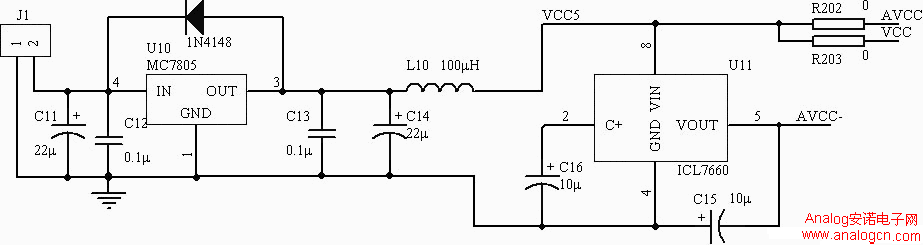

系统电源电路如图4所示,因放大器MAX4108和ICL7109都需要-5V电压,通过+5V~-5V的电源极性变换器ICL7660实现-5V输出,同时为减小电源对电路的干扰及地弹噪声,各电源应通过电容合理去耦。
                                                  图4 电源电路
