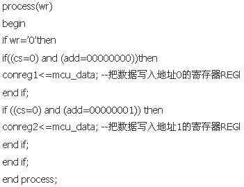

写数据进程:

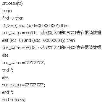

读数据进程:

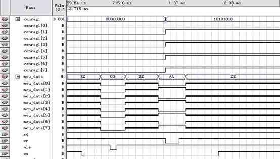

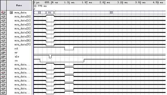

使用Quartus II 6.0 自带的仿真软件仿真结果如图2和图3所示。图中ale、cs、rd、we、mcu_data 是激励信号,表示ATmega64L 相应接口信号,conreg1和 conreg2 为EPM570 输出信号,其目的是为了观察仿真结果是否正确,而实际应用中应根据项目需求而进行添加或是减少相应的I/O口。
图2是ATmega64L向 EPM570 写数据过程。首先,在片选信号cs为低期间,在ale信号的下降沿,锁存mcu_data上的数据到add内部地址锁存寄存器。然后,在we信号低电平时,把mcu_data (0XAA)的数据直接写到conreg1(B10101010),通过外接指示灯可以直接观察结果是否正确,当然,在实际应用中可以把数据锁存到内部寄存器中。
图2写数据0X“AA”到0地址处
图3是读数据过程。在片选信号为低期间,首先,在ale信号的下降沿,锁存mcu_data(0X01)数据到add内部地址锁存寄存器。然后,在rd信号的低电平期间,把内部寄存器地址为0X01的数据reg02(0xAA)读到mcu_data数据线上传回单片机ATmega64L。
图3 读地址为0X“01”上的数据0x“AA”并传回数据总线
从读写数据图中可以看出,ATmega64L对EPM570内部数据读写过程完全满足ATmega64L数据手册上的时序需要。关于ATmega64L的读写时序可以参考ATmega64L数据手册。
