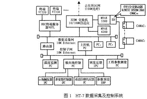

在现有的HT-7总控系统中,其数据采集部分是采用基于VAX/VMX CAMAC的总线系统。如图1所示。该系统在所有通道全部开启时,其速度较慢,以至于一些快速反馈控制根本无法进行。其主要原因包括有:
(1)现有的这套基于VAX/VMS CAMAC串行总线,其最大数据传输速率只有5Mbytes/s,典型值只有3Mbytes/s。这种传输速率已对HT-7装置的实验带来了许多不利的影响。
(2)在HT-7上负责采集和存储数据的计算机是Micro VAX3300,这种VAX机型主要是用作小型工作站。如果登录的用户过多,就会使系统的速度变得很慢。由于在实验期间,各个诊断、控制组都想了解最新的实验数据情况,以便调整各自的采集模件参数和实验参数,这样大量的用户通过VAX终端或利用PC机仿终端登录到VAX33上,用绘图软件包将实验数据显示出来。这样就大量占用了VAX的有限资源,使得系统的采集速度下降。
(3)另外,在系统的采集网上,集中了大量的各种类型的计算机,它们在网上进行各种数据交换,同时VAX33还要定时将大量的采集数据向所区网上的VAX42上传送,这势必造成网络的拥挤,使网上的数据传送速度下降。
上述三条,都会制约HT-7数据采集系统的采集速度,所以在HT-7U上必须在这三方面进行改造。

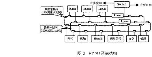

整个HT-7U计算机系统的结构将按照分布式系统来构造(如图2)。结合HT-7U实验的要求,将整个系统分成若干个子系统,如充气系统、纵场系统、极向场系统、真空系统、LHCD、通用系统等等。这些子系统各自独立地进行数据采集和控制,就会大大提高整个系统的采集和控制的速度。对于实验数据,各子系统将获得的数据直接保留在本地系统主机上,这样也减少了网上 的数据传输量,系统速度也会提高。

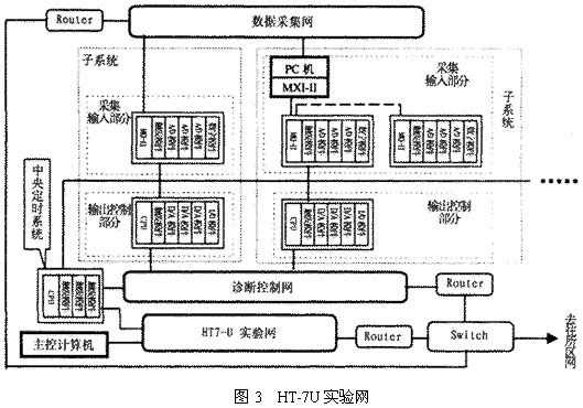

对于系统控制部分而言,由于HT-7U是在准稳态下运行,有很多信号要求能够实现快速实时反馈控制,为此,各子系统的控制均采用内嵌式VXI计算机系统以保证系统的需要。而对采集部分,将根据各个子系统对数据和控制的具体要求来选用。对一般的数据采集和不需要快速实时反馈控制的子系统,将采用基于MXI(多系统扩展接口)总线的多机箱、外接式计算机系统;对需要快速实时反馈控制的子系统,将采用嵌入式计算机系统(如图3)。
就整个分布式系统而言,为了减少网络上的数据流量,提高网络速度,系统将由三个独立的100Mbps的快速以太网构成,即实验网、数据采集网、诊断控制网。通过一台100M的交换机将三个局域网和所区网连接起来,并可通过所区网进入互联网。
对于各个子系统采集的实验数据,可通过将VXI机箱内A/D模件缓存内的数据映射到各个子系统的主机(即VXI机箱内的嵌入式计算机或基于MXI总线的外接计算机)内存内,并以一定 的文件格式保存在本地硬盘上。
