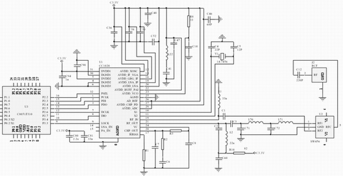

CC1020结构配置接口与微控制器的连接如图1所示。微控制器使用引脚P2.2"P2.5与CC1020的结构配置接口PSEL、PCLK、PDI、PDO连接。PDO与微控制器的一个输入端连接。PDI、PCLK和PSEL连接到微控制器的输出端。如果把PDI和PDO连接在一起,微控制器可以使用一个双向引脚端,则可节省微控制器的一个I/O端口。

CC1020信号收发接口与微控制器的连接如图1所示。微控制器使用引脚P2.6和P3.4与CC1020的双向同步数据接口DIO、DCLK连接。
图1 CC1020与微控制器的连接电路
微控制器的一个双向引脚与CC1020的DIO连接,用于数据的发射与接收(输入与输出)。DCLK提供数据定时,必须连接到微控制器的一个输入端。

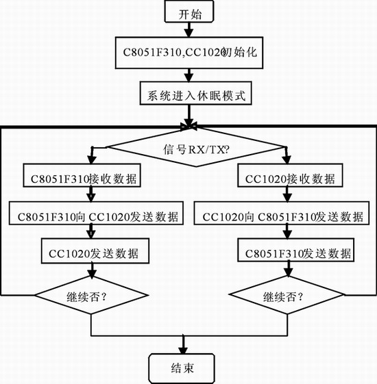

图2 主程序流程框图
软件设计
通信协议采用UART格式(一个开始位,负载数据,一个结束位),另外,数据包前有同步码,同步码的作用是使接收端芯片正确识别UART格式的数据。之后要有识别码,识别码用来标志数据开始,如果正确收到识别码,说明可以正确接收数据。如果数据长度不是一定的,则在数据包开始部分加一个长度码,或在数据包结尾部分加特定结束标志。为了应付无线传输中可能出现的数据错误,在数据包最后加一个校验码,这样就可以根据应用需要选择丢掉该包或是要求重发。实际应用中发现,在数据包之后,最好要有1"2个字节的冗余码,否则,最后1个字节的数据很容易受到噪声干扰,造成错误识别。主要流程框图如图2所示。
