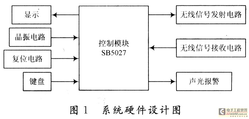

根据产品性价比和实际需要,选用中易电测研究所研制的智能化超声波测距集成电路芯片SB5027,它采用CMOS制造工艺,片内具有比较器,标准40 kHz超声波发生器以及回波响应脉冲接收器,集有动态数码显示信息输出、操作键盘、数据存储、参数设定等功能。将SB5027用作距离检测时有以下特点:动态数码跟踪显示;可以对距离上限、中限、下限值等参数设定;可以对距离、时间、定时等报警允许参数设置;最大量程及最小分辨率均由用户设置;支持增值测距功能。系统硬件结构设计如图1所示。系统由超声波发射电路、超声波接收电路、键盘显示电路、核心功能芯片,辅助电路(复位电路和晶振电路)及报警电路等组成。

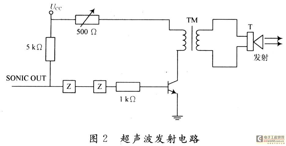

汽车防碰撞报警检测,采用超声波传感器。超声波传感器由超声波发射电路和超声波接收电路组成。超声波发射电路由施密特触发器、变压器、发射传感器T探头组成。由于SB5027内部有标准40 kHz的超声波发生器,所以直接引其内部信号(由引脚SONICOUT引出),但是该信号较弱,在发射电路部分还必须将信号放大。此信号经过两个施密特反向触发器串接,同时通过分压电阻使NPN型晶体管VT导通,并把输出端的电压脉冲信号反馈到变压器上,经过升压变压器将电压信号增大,来驱使发射型T40 传感器向外发射40 kHz的超声波,电路图如图2所示。

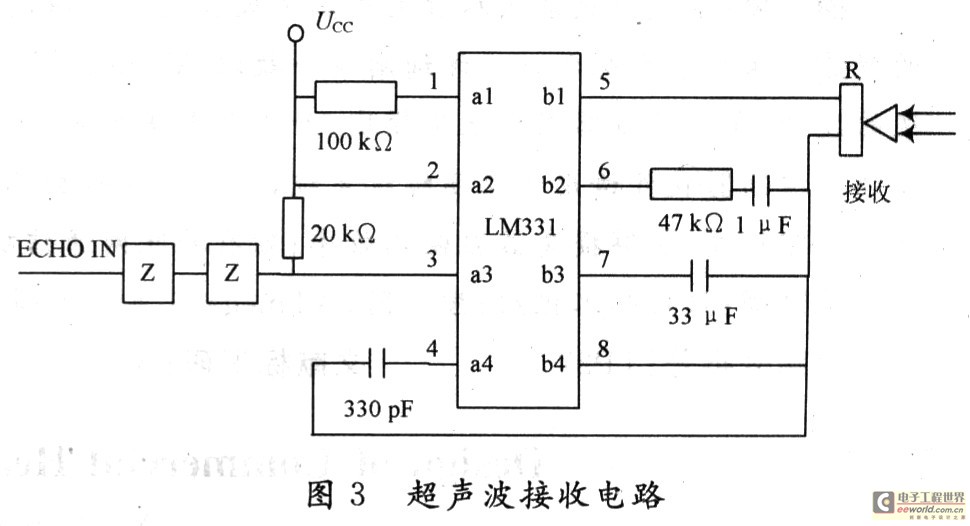

超声波信号接收处理是测距系统的关键技术之一。由于超声波接收电路将探头输出的微弱信号放大到足够驱动,控制后级电路,所以接收电路主要解决接收信号的表面会出现漫反射现象,因此接收电路主要解决接收信号的稳定性,即接收信号的自动增益控制问题。由于发射信号接触物体表面的一部分比较弱,同时由于被测距离的远近会引起反射信号幅度上的不均等。为消除上述缺陷的影响,接收电路应具有信号放大和自动增益控制功能。设计中选用芯片LM331来完成电压/频率的装换。超声波接收器R将接收到的反射波通过电容和电阻滤波后经过LM331转换成电压,再经两个反向施密特触发器串接将LM331装换过来的电压放大整形后送至SB5027的ECHO IN端,电路图如图3所示。

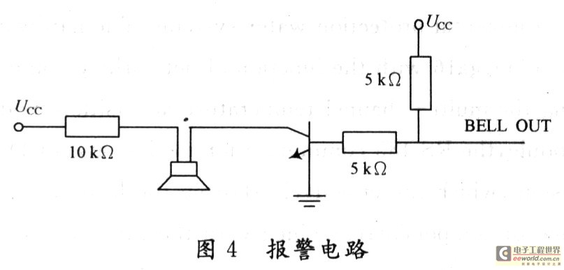

报警电路在测距越限时,由SB5027的BELLOUT端输出高电平使晶体管VT1导通,将报警器接通电源并发出报警声。电路图如图4所示。

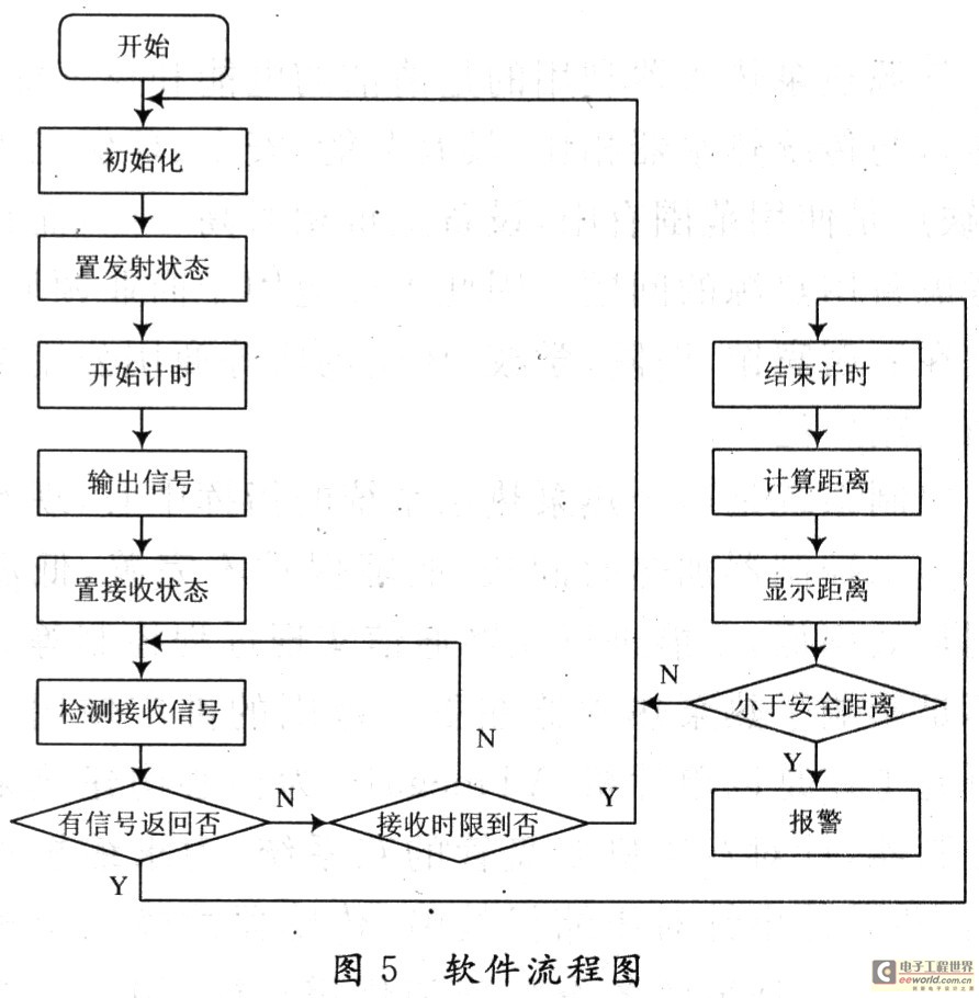

报警器软件设计流程图如图5所示。
系统通电后,主程序完成初始化工作,包括存器置初值等。当汽车处于工作状态时,安置在汽车前后的报警装置会采集现场信号,传送给SB5027单片机。单片机接收的信号进行处理、运算、比较,正常时,报警器不报警;如果与下限比较产生了越限,则产生声光报警信号,提醒驾驶员采取相应措施。
