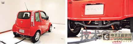

日产正考虑采用电磁感应方式。该公司在2009年7月举行的先进技术说明会上公开了电磁感应方式的非接触充电系统(图2)。系统是该公司与昭和飞行机工业合作开发的。充电能力因送电线圈和受电线圈的尺寸而异,不过用于乘用车的充电能力为1k~30kW左右。
图2:配备非接触充电系统的实验车辆日产汽车2009年7月公开的非接触充电系统。(a)原型车是2000年上市的电动汽车“Hypermini”。计划在2013年推出的新一代EV中采用非接触充电系统。非接触充电系统是与昭和飞行机工业合作开发的。(b)送电部和受电部。
如果家用普通充电的充电能力为1.5kW(交流100V×15A)左右,街上快速充电器(直流300~400V×150A)的充电为50kW左右,纳闷昭和飞行机所开发系统的充电能力则相当于快速充电器的一半左右。普通充电时,能以与电线式相同的时间进行充电,快速充电时,则能在电线式约1.5倍时间内充电。

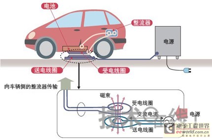

电磁感应在送电线圈和受电线圈之间传输电力。当送电线圈中有交流电流流过时,送电·受电线圈之间产生磁束,随着磁束变化,受电线圈会有交流电流流过(图3)。日产与昭和飞行机合作开发的系统,其传输距离为10cm左右,传输效率达到90%,不过希望今后即使汽车在横向偏差20~30cm时停下也能确保同等的传输效率。具体将通过减少送电·受电线圈的损耗等,比原来进一步提高传输效率。
图3:电磁感应的原理当送电线圈有交流电流流过时,产生磁束,穿过受电线圈。当磁束变化时,受电线圈产生感应电动势,有电流流过。

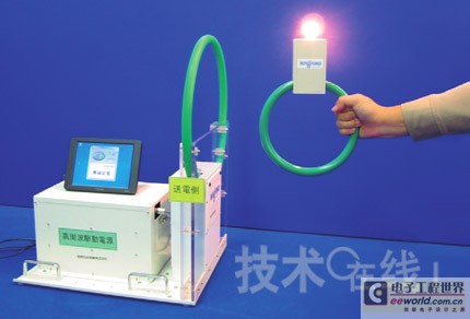

采用磁共振方式的非接触传输系统自2007年美国MIT(麻省理工学院)公布以来,一直备受全球技术人员的关注。日本国内,2009年8月长野日本无线宣布开发出基于磁共振的送电系统(图4)。当送电·受电部之间的传输距离为40cm时,传输效率达到95%(图5)。
图4:基于磁共振的电力传输系统长野日本无线开发的试制系统。其特点是与电磁感应方式相比,适于长距离传输。基本原理是电磁感应,利用控制电路设定共振频率,能够减少送电部与受电部之间的电阻,能够将电传输到远处。
图5:磁共振方式的系统(长野日本无线)利用高频电源将家用电源AC100V(50~60Hz)转换成13.56MHz,传输到送电部。利用受电部的整流电路转换成直流,用于点灯或者发动模型直升飞机。
磁共振的基本原理与电磁感应相同。当送电部有电流流过时,产生磁束,受电部就会有电流流过。不过,不同点在于并非由简单线圈构成送电部和受电部而是采用兼备线圈(L)和电容器(C)的LC共振电路。另一个不同点是具有使两个电路具有相同共振频率的控制电路。共振频率值随着送电部与受电部之间的距离而变化。通过利用控制电路设定适当的共振频率来使两个电路发生共振。
因两个电路共振的状态叫做“共鸣”,因此命名为磁共振方式。共振时,能够将送电部与受电部电路间的电阻降至最小,可在数米左右的距离内传输电力。

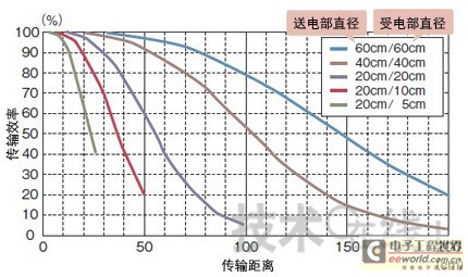

设定共振频率的控制电路连接到送电部。如果不根据传输距离改变共振频率,传输效率也会跟电磁感应一样迅速降低(图7)。传输效率还随着送电部和受电部的直径而改变,面积越大,传输效率越高(图8)。
图6:送电方式和传输效率电磁感应在数厘米内传输效率降低。而磁共振传输效率的减少平缓。送电·受电部的直径为40cm时。
图7:磁共振方式的共振频率控制根据送电部与受电部的距离适当控制共振频率,传输距离会猛增。
图8:送电·受电部的直径与传输距离的关系送电部和受电部都是直径越大,传输效率越高。

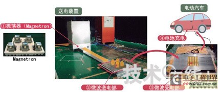

三菱重工业开发出了基于微波的充电系统(图9)。优点是能以低成本实现,缺点是传输效率只有38%。
图9:三菱重工业正在开发的微波非接触充电系统由送电装置和受电装置构成。之间被屏蔽,电波不会泄漏。
将电力转换成微波的装置使用的是2.45GHz的电波发生装置“Magnetron”,与电磁炉使用的装置一样(图10)。由于能够大量生产,每个只需1万日元左右,试制系统使用12个这种装置产生要发送的微波。其优势在于“送电和受电装置合计只需30万日元左右”(三菱重工宇宙机器技术部主任安间健一)。
图10:三菱重工的试制系统利用Magnetron使微波振荡,通过金属导波管,从送电部开孔处放射到上侧.
目前,利用Magnetron产生微波时的效率很低,因此电力大多变成了热,传输效率低。

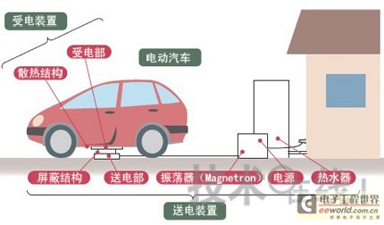

试制系统的送电装置方面,由于Magnetron的发热量大,因此用作将废热用于热水供应的热电联产系统,将综合能量效率提高到了70%(图11)。
图11 试制系统的构成利用送电装置的Magnetron产生微波。微波由车辆下放射,由安装在车辆上的受电部接收。在送电部和受电部进行屏蔽,以防止微波泄漏。
受电部将配置由天线和整流器(二极管)组成的“Rectenna”。微波是交流电波,用天线接收后,利用整流电路由交流转换成直流电流,为电池充电。
受电部的Rectenna为数厘米见方,配备有48个。一个Rectenna产生电压20V的直流电流,48个串联,能够升压至相当于普通充电的约1kW。
为防止充电时微波从送电·受电部之间外漏,采用了屏蔽结构。系统运行时,送电部的上侧升高数厘米。送电部的上面装有长6cm的金属屏蔽电刷。当送电部升高时,送电部和受电部被屏蔽电刷覆盖,防止微波外漏。
通过将微波泄漏设定在电波法规定值以下,使车辆配备的电子设备及附近行人的心律调整器等得以免受影响。屏蔽部有1~2mm的缝隙,不过由于微波波长长达约12cm,因此在1~2mm的缝隙间基本没有电波泄漏。
送电部为确保安全性,配置了导通传感器。当因泊车位置偏差导致送电部和受电部未接触时,能够检出。受电部相对于送电部左右方向宽30cm,前后方向长10cm,因此能够吸收泊车时的位置偏差。
