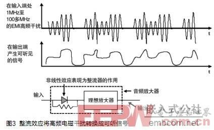

  5、避免将高频(>1MHz)电磁干扰引入到输入端口,否则,整流效应可能把高频电磁干扰转换成可听噪声。图3显示了这种整流效应。
