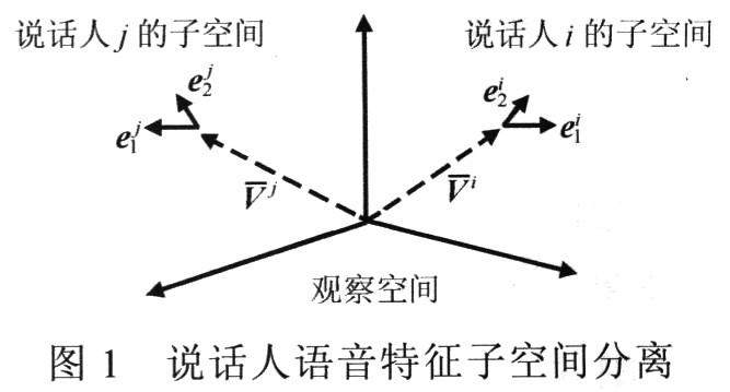

因为本征向量ei,i=1~P是从描述说话人语音特征矢量分布散度的自协方差矩阵计算得到,所以,从空间的角度看,说话人的语音特征分布完全可以由以平均特征矢量V为中心,本征向量ei,i=l~P为正交归一化基底的子空间描述,如图1所示。这样,就从语音特征观察空问将说话人语音特征子空间分离了出来,不同的说话人具有不同的特征子空间。
虽然计算得到的本征向量个数与观察空间维数相同,但有些本征向量对应的本征值较小,在表示语音特征分布散度时影响较小。因此,实际应用中可以选择具有较大散度权值(本征值)的向量构成子空间的基向量。图1显示了一个三维观察空间中分离出的两个二维说话人特征子空问例子,这些子空间的基底对应前两个较大的散度权值。第4小节分析了选取不同散度权值本征向量构成子空间情况下的识别性能,结果表明子空间维数并非越多越好。

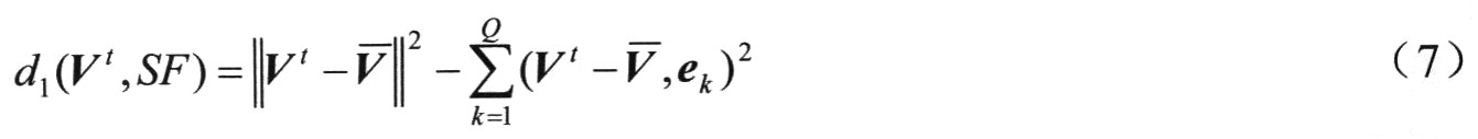

输入语音特征矢量Vt与子空间的距离测度采用子空问投影距离计算,如下式(7)所示。其中Q是子空间的维数,Q≤P。
上式第一项是观察空间特征矢量Vt与说话人语音特征子空间中心矢量V之差向量Vt一V的平方模;第二项是这个差向量Vt一V在子空间各维投影的平方和,代表了这个差向量在子空间上的投影长度的平方。两项相减就是输入测试语音特征矢量Vt与子空间的距离。

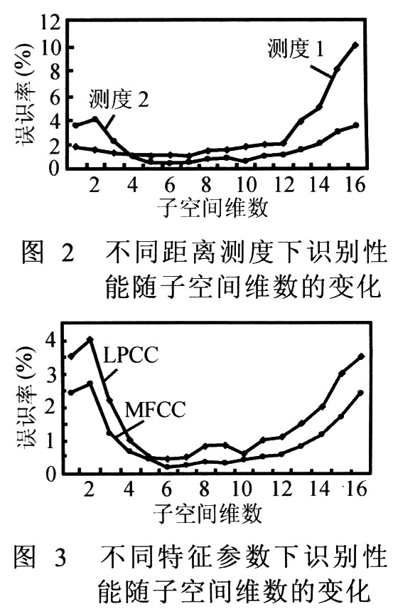

4.2 不同距离测度和特征参数下子空间维数与识别性能关系分析
根据PCA原理,特征子空间可以选择较大散度本征值对应的本征向量为基底,这样可以提高子空间之间的非相关性。但是,选择的基向量不能过少,否则可能引起子空间不能充分表示语音特征的分布结构。因此,需要在实验分析子空间维数与识别性能关系的基础上确定一个最佳子空间维数。
将散度本征值按大小顺序排列,并选取前面几个较大本征值所对应的本征向量作为子空间的基向量进行分析。图2显示了采用LPCC特征参数以及两种不同子空间距离测度情况下系统误识率随子空间维数变化的情况,其中测试语音长度为3秒。可以看到,第二种子空间距离测度总体上比第一种距离测度更优越,但两种测度下都显示当子空间维数为6时系统的误识率最低。图3显示了采用第二种子空间距离测度时,两种特征参数LPCC和MFCC所对应的识别性能随维数变化的情况,其测试语音长度也是3秒。可以看到,MFCC参数相对而言比LPCC要优越些,但差距并不大。另外,从图3同样可以看到当子空间维数为6时系统具有最佳识别性能。
根据以上实验结果可以得出这样得结论:基于子空间分离的说话人识别方法是有效的,但其识别性能随子空间维数是变化的,当维数为6时识别性能达到最佳,误识率仅为0.189%。因此,在以下的实验分析中子空间维数均采用6。

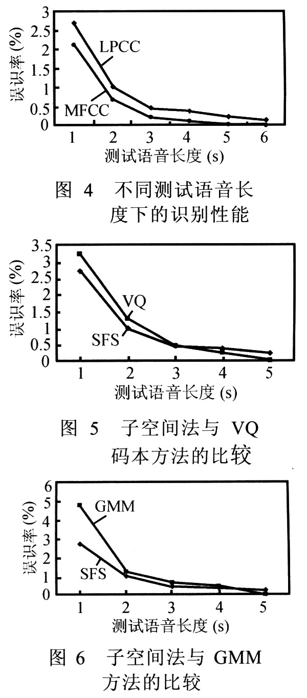

4.3 不同特征参数下识别性能与测试语音长度关系分析
实际应用中,测试语音的长度不是固定的。因此,衡量一个说话人识别系统的识别性能必须针对不同的测试语音长度进行分析。
图4显示了当采用两种特征参数LPCC和MFCC时,不同测试语音长度下系统的识别性能情况。其中,子空间距离的计算采用第二种测度,即d2(Vt,SF)。
从图4可以看到,所有测试语音长度下系统都能够得到较好的识别性能,误识率均在3%以下,当测试长度达到5秒时,MFCC对应的误识率趋于零,但LPCC对应的误识率下降趋势慢一些。另外可以看到,采用MFCC作为特征参数时的识别性能比LPCC时优越,但差距并不大。
4.4 子空间方法与其他方法的比较分析
说话人识别的根本性问题是模型和特征参数,即用怎样的方法去描述说话人的语音特征以及采用什么样的参数表示说话人语音特征的问题。但到目前为止,还没有提出专门用于说话人识别的语音特征参数和模型,常用的文本无关说话人模型有GMM和VQ。
图5和图6分别显示了子空间方法与VQ和GMM方法的比较。其中,VQ码本的码字数为128,GMM的混合分量数为16。可以看到,子空间方法在测试语音长度小于3秒时其识别性能优于其他方法,而在大于等于3秒时则相反。这个结果说明,GMM和VQ等完全基于统计聚类的方法由于运用了说话人语音的统计特性,所以对于较长的测试语音有较可靠的识别性能,但当测试语音较短时,由于无法提供可靠的统计特性进行匹配,误识率就很快下降。而子空间方法是根据说话人语音特征的分布散度得到的一种空间结构性模型,由于不是完全依靠语音特征的统计特性,所以在较短的测试语音时也能够得到较好的识别性能。
