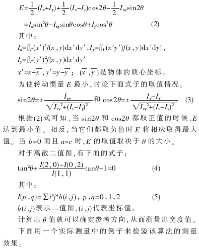

(1)使用求最小二阶矩的方法,惟一确定测量不规则图形宽度的参考方向。
(2)以确定的参考方向为基准,再采用Ferret Box的方法获得图形的长度和宽度。
可以看出改进的Ferret算法主要是增加了确定方向的方法,它使得宽度的测量结果趋于稳定。

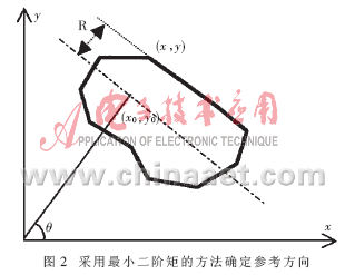

采用最小二阶矩的方法确定参考方向如图2所示。图中,虚线为过物体质心的任意一条直线,二值图曲线方程为f(x,y),点(x,y)到虚线的垂直距离R为转动半径,可得转动惯量方程:
 根据图2可得:

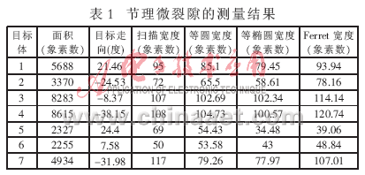

首先对采集到的原始彩色图像进行二值化处理, 为便于各种算法的测量比较以及减少偶然性误差,对被分析的图像采取平均分割的方法等分成7份,对分割后的图像使用改进的Ferret算法进行测量。图3和图4为裂隙的原始图和二值化后被分割的图像。此裂隙变化较复杂,起伏较大,裂隙中间有孔洞(或填充物质),边界有“烟雾”,这些都会影响测量的准确度,因此测量前先采用阈值法去除边界噪声。经过改进的Ferret算法处理后的效果图如图5所示,测量结果统计如表1所示。
2.3 统计分析
由于椭圆算法使用广泛且结果理想,所以以它作为基准进行对比分析。三种算法宽度测量结果的对比如图6所示。由图可知:对于3、4、7这三段的测量,当量圆直径算法和椭圆算法得出的结果比较接近,从图4中也可以看出3、4、7各段裂隙的长宽差值近似。在这种情况下Ferret算法并不能表现出很好的优越性;而对于5、6段的测量,椭圆算法和Ferret算法的结果比较接近,但5、6二段的长宽差很大,可见对于长宽差比较大的不规则图形可以使用Ferret算法测量。这就要求使用Ferret算法进行实际测量时,要注意测量前的分割尺度,使长宽有一定的差距,使用Ferret算法才可以达到理想的效果。
