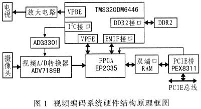

视频编码系统硬件结构原理框图如图1所示。主机通过PCIE总线对DSP进行初始化加载程序。摄像头输出的模拟视频信号经视频解码模块转换为数字信号,经FPGA转换电平。通过DM6446的VPFE模块接口送人DSP,进行压缩编码处理。编码后的视频数据从DM6446的EMIF接口输出通过PCIE总线送回主机进行下一步处理。DM6446的VPBE模块可将采集的数字视频信号再转换为模拟信号输出至电视进行监控。DDR2 SDRAM存储编码过程中的原始图像、参考帧、编码参数等数据。DM6446通过I2C总线配置A/D转换器。FPGA与PCIE桥PEX8311之间加入双端口RAM,以提高数据的传输效率。

DM6446的视频信号接口、EMIF接口为1.8 V电平,ADV7189B接口、PCIE桥接口为3.3 V电平。系统需要大量的电平转换工作,同时还需要实现大量的逻辑控制、PCIE桥与DM6446的通信协议。FPGA器件是最适合的选择。选用Altera公司的逻辑器件EP2C35,它可在片内实现1.8 V、2.5 V、3.3 V电平的转换,并且能够满足系统对逻辑控制功能的要求。EP2C35内部集成有片内存储器,可在ADV7189B与DM6446之间建立一个缓存区,提高数据传输效率。FPGA与DM6446、ADV7189B和PCIE桥接口电路如图2所示。

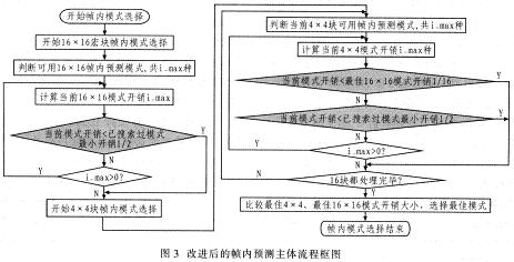

②帧内预测模式的改进:在X264的帧内预测流程中加入提前终止模式选择的条件,改进算法的流程。进行16×16宏块帧内模式搜索时,在当前模式的开销小于已搜索过的模式的最小开销的一半时,终止16×16帧内预测模式选择,以当前模式为最佳16×16帧内预测模式。对4×4块也加入相同的条件,并且若当前4×4块帧内预测模式的预测开销比相应的最佳16×16块帧内预测模式的开销的1/16还要小,则终止4×4块的帧内预测模式选择,以当前预测模式作为最佳4×4块的帧内预测模式。改进后的帧内预测主体流程如图3所示,灰色部分为加入的判定条件。

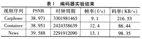

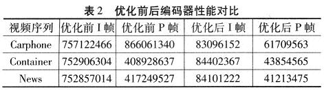

选取具有代表性的视频序列carphone(人物运动幅度较大)、news(背景变化,人物运动幅度不大)、container(背景简单,景物运动缓慢)进行编码。视频为YUV 4:2:0格式.QCIF,量化步长定为26,共50帧,采用IPPP…编码模式。DM6446的时钟频率为600 MHz。表1为优化后峰值信噪比、消耗时钟周期、码率等实验结果。表2为优化前后编码时钟周期对比,I帧编码速度平均提高了9倍,P帧编码速度平均提高了11倍。

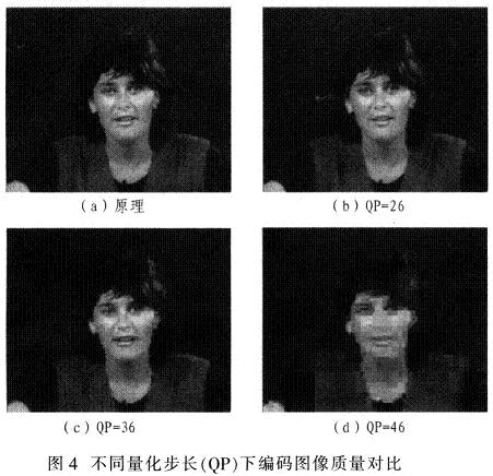

以视频Miss-America为例,研究、对比移植优化后的编码器在不同的量化步长值(QP)下,图像的压缩质量,如图4所示。
