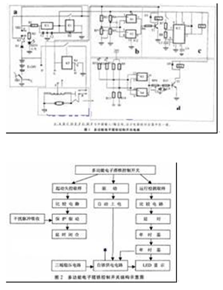

多功能电子搭铁控制开关主要由四大部分组成:a )起动失控控制电路;b)电磁式继电器;c ) IC集成自动断电电路;d)三端稳压电路,其电路见图1,各部分的逻辑结构见图2。
由图1可见,起动失控控制电路a连接在起动机与电磁式继电器b之间,IC集成自动断电电路c连接在三端稳压电路d和蓄电池上,电磁式继电器b连接在蓄电池与起动机之间,三端稳压电路d连接在蓄电池上。

1)产生起动失控故障时,电子搭铁控制开关自动断电,使起动机不再运转,从而保护起动机和蓄电池不被损坏。故障消除5s后,控制开关自动复位,可继续进行下一次正常起动。
2)汽车停止运转10min后,电子搭铁控制开关自动断电,切断汽车搭铁回路,以防止蓄电池漏申,重新起动车辆时,只需按一下复位按钮,电路便可自动接通。
