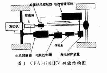

下面以长丰CFA6470HEV混合动力汽车为例加以讨论。CFA6470HEV以CFA6470G四轮驱动越野车为平台,去掉了分动箱,发动机仅驱动后桥,电机以镍氢动力电池为能源驱动前桥,前轮、后轮通过地面摩擦力达到速度一致。能源总成控制系统根据整车的状态协调控制发动机的启停、电机的出力。整个CFA6470HEV功能结构图如图1所示。

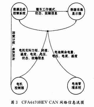

其中能源总成控制系统、电机控制器以TMS320LF240x(参见TI公司:TMS320LF24xADSPControllers Reference Guide,1999)系列数字信号处理器为CPU,电池管理系统、数据采集显示器以89C52为CPU。其各节点间的数据信息流图见图3。

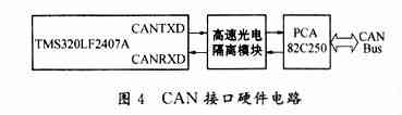

CAN接口硬件电路如图4所示,TMS320LF2407A的CAN控制模块通过高速光电隔离模块(两片高速光电隔离器6N137)与CAN收发器PCA82C250相连。

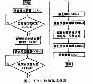

根据整车要求,混合动力汽车能源总成控制系统需接收4种不同标识符的数据帧、发送两种不同标识符的数据帧,因此,我们将TMS320LF2407A的MBOX2、3配置成接收方式,在初始化程序中一次配置好标识符、接收屏蔽字。于是,初始化程序完成波特率、邮箱标识符、接收屏蔽字、不使能发送中断、使能接收中断等配置功能,其初始化流程见图5。

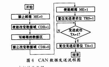

由于邮箱标识符已在初始化程序中一次性配好,发送程序只将待发送的数据写入相应邮箱的数据区,设置发送请求位启动发送,待发送完毕,复位发送应答位即可。其数据发送流程见图6。

为了进一步抑制干扰,CAN总线接口中往往采用光电隔离电路。光电隔离器一般位于CAN控制器与收发器之间。混合动力汽车能源总成控制系统的CAN总线接口中采用了高速光隔6N137光电隔离器。但是光电隔离电路增加了CAN总线有效回路信号传输延时时间,导致速率距离积减少,CAN收发器(如82C250/251等)本身具有瞬间抗干扰能力,保护总线、降低射频干扰(RFI)以及实现热防护的能力。因此,在干扰不严重的应用场合,可考虑不加光电隔离,以使系统达到最大的通信速率或距离。若要使用光隔电路,也要尽量选用高速光电隔离器件,以减少CAN总线有效回路信号传输延时时间,同时82C250的发送信息输入脚TXD(第1脚)必须接上拉电阻
