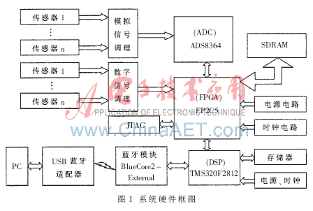

基于DSP与FPGA的蓝牙数据采集系统由下位机和上位机两部分组成。其中下位机主要由前端传感器、信号调理电路ADC模数转换电路、DSP与FPGA协同处理模块以及蓝牙模块组成,主要完成前端数据的采集、转换、处理等功能,并将处理后的数据传输给上位机;上位机主要由USB蓝牙适配器和PC机组成,完成数据的显示、监控、存储等功能,并向下位机发送命令。该系统主要实现现场数据高精度、高速度、多通道实时采集,利用蓝牙的无线传输特性实现数据的无线传输。系统硬件框图如图1所示。
本系统中,DSP与FPGA协同控制处理是系统的核心部分,通过动作指令控制前端调理模块进行数据采集,同时将采集到的数据经DSP和FPGA协同处理,后由蓝牙模块将数据传输给上位机,由上位机完成后续的相应处理工作。
