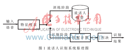

说话人识别又被称为话者识别,是指通过对说话人语音信号的分析处理,自动确认说话人是否在所记录的话者集合中,以及进一步确认说话人的身份。说话人识别的基本原理如图1所示。

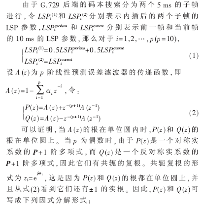

直接从G.729 编码流中按照量化算法解量化可以得到LSP参数。由于后段的说话人识别系统还需要激励参数,而在激励参数的计算过程中经过了LSP的插值平滑,所以为了使特征矢量中声道和激励参数能准确地对应起来,要对解量化的LSP参数采用插值平滑。

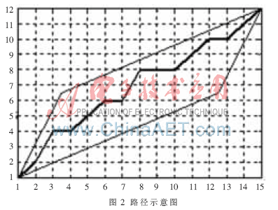

然后采用动态规划进行识别。如图2所示。

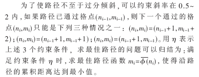

把测试模版的各个帧号n=1,…,N在一个二维直角坐标系的横轴上标出,把参考模版的各帧号m=1,…,M在纵轴上标出,通过这些表示帧号的整数坐标画出的横纵线即可形成一个网格,网格中的每一个交叉点(n,m)表示测试模版中某一帧与训练模版中某一帧的交叉点。动态规划算法可以归结为寻找一条通过此网格中若干格点的路径,路径通过的格点即为测试和参考模版中距离计算的帧号。

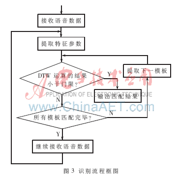

识别流程如图3所示。

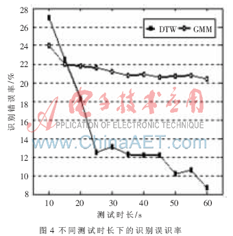

图4给出基于DTW识别方法与GMM模型(混元数64)识别G.729编码方案863语料库的文本相关说话人的误识率对比图。横坐标代表的测试语音的时长,纵坐标代表识别误识率。由实验结果可知在文本相关的说话人识别中,基于DTW算法的识别率在绝大多数情况下高于GMM模型,且随着测试语音的增长,优势更明显。
