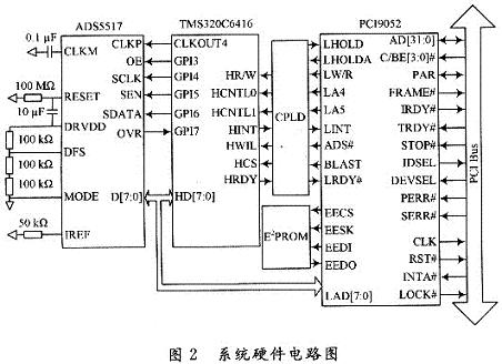

系统硬件电路图如图2所示。

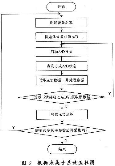

数据采集软件设计的流程图如图3所示。

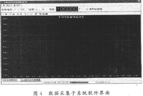

数据采集子系统软件其主要功能包括实时采集称重传感器的电压信号,并可调整数据采集速率,显示测试电压值,并保存现场数据。其中用户界面如图4所示。

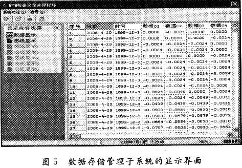

该系统是动态称重系统的后台管理软件。两厢轿车通过传感器实测后采集的数据如图5所示。

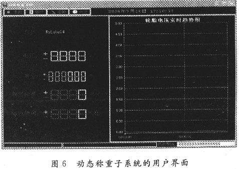

称重收费系统是利用测量数据根据相关算法计算车量,系统界面可直接显示车辆总重,并可通过输入收费标准,实时显示需缴纳的费用,其界面如图6所示。实测表明,此系统用户界面友好、操作简单、运行时间短,可有效缩短测量时间,提高运行效率和精度。
