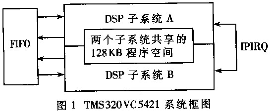

数字信号处理器(DSP)是数字信号处理理论与超大规模集成电路(VLSI)技术融合的结晶。TMS320VC5421更是定点系列DSP中的佼佼者。其系统框架如图1所示。
TMS320VC5421有4个主要特点:
(1)TMS320VC5421包含两个独立的DSP子系统。每个子系统都有独立的程序空间、数据空间和I/O空间,且每个子系统分别具有片
内4套总线即4条地址总线、4条数据总线(3种数据总线用来访问片内数据空间,1条数据总线用来访问程序空间)和2个地址发生辅助寄存器来实现并行运算和并行存储功能,提高CPU的运算效率。
(2)TMS320VC5421的每一个子系统都有6个独立的DMA通道,且可对每个DMA通道进行独立编程。TMS320VC5421的两个子系统的所有程序空间、数据空间和I/O空间都在每个DMA通道的寻址范围内。
(3)TMS320VC5421的工作频率最高可达到100MIPS,且两个子系统的工作时钟统一由子系统A控制。
(4)TMS320VC5421的两个子系统之间同步信号可以由IPIRQ中断提供。
TMS320VC5421有3种方式实现不同子系统中的数据传输:
(1)将数据存放在两个子系统共享的128KB程序空间中,由共享的128KB程序空间实现数据传递。
(2)将数据存放在与两个系统分别相连的16字的FIFO中,由FIFO实现两个子系统的数据传递。
(3)通过DMA将数据传输到任意子系统的任意空间。

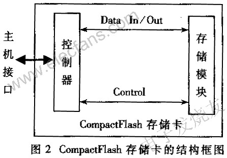

由图2可知,CF卡包含两个基本部分:片内的芯片控制器和片内的存储模块。片内的存储模块用来存储数字信息,片内的芯片控制器用来实现与主机的接口及控制数据在存储模块中的传输。

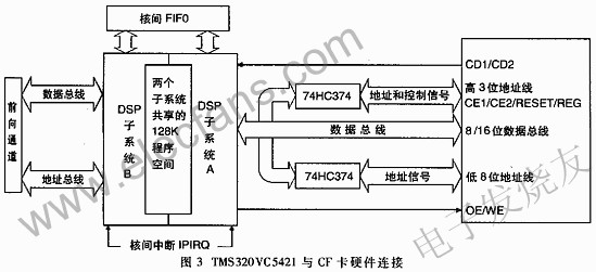

TMS320VC5421对外有I/O、程序和数据3个并行的16位访问空间,分别由对应的空间选择信号线选通。本硬件电路选用TMS320VC5421的I/O空间与CF卡接口,采用数据线分时复用方式。
如图3所示,本电路使用DSP子系统A与前向通道相连。DSP子系统A对采集到的数据进行实时处理,完成数据的实时处理后,通过核间的3种数据传输方式将采集到的数据发送到DSP子系统B中,并且通过核间中断IPIRQ通知DSP子系统B可以存储CF卡。
