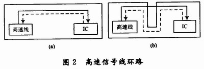

地线布置的最终目的是为了最小化接地阻抗,以此减小从电路返回到电源之间的接地回路电势,即减小电路从源端到目的端线路和地层形成的环路面积。通常增加环路面积是由于地层隔缝引起的。如果地层上有缝隙,高速信号线的回流线就被迫要绕过隔缝,从而增大了高频环路的面积,如图2所示。
图2中高速线与芯片之间进行信号传输。图2(a)中没有地层隔缝,根据“电流总是走阻抗最小的途径”,此时环路面积最小。图2(b)中,有地层隔缝,此时地环路面积增大,这样就产生如下后果:
(1)增大向空间的辐射干扰,同时易受空间磁场的影响;
(2)加大与板上其他电路产生磁场耦合的可能性;
(3)由于环路电感加大,通过高速线输出的信号容易产生振荡;
(4)环路电感上的高频压降构成共模辐射源,并通过外接电缆产生共模辐射。
通常地层上的隔缝不是在分地时、有意识地加上的,有时隔缝是因为板上的过孔过于接近而产生的,因此在PCB设计中应尽量避免该种情况发生。

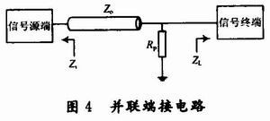

(2)并联端接法
图4为并联端接电路。附加1个并联端电阻Rp,这样Rp与ZL并联后就与Zo相匹配。这个方法需要源驱动电路来驱动一个较高的电流,能耗很高,所以在功耗小的系统中不适用。

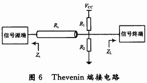

(4)Thevenin端接法
图6为Thevenin端接电路。该电路由上拉电阻R1和下拉电阻R2组成,这样就使逻辑高和逻辑低与目标负载相符。其中,R1和R2的值由R1∥R2=Zo决定,R1+R2+ZL的值要保证最大电流不能超过驱动电路容量。
