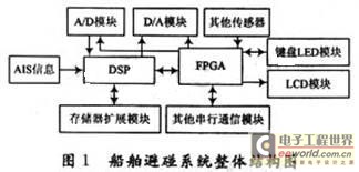

根据船舶避碰系统的任务设计了系统整体结构如图1所示:AIS信息经解码、电平转换进入DSP串口,由于DSP芯片计算量大,需要存储扩展。其他传感器的输出信号经调理及补偿之后,经A/D转换进入FPGA;GPS、雷达等输出的串行数据由DSP通过FPGA内串行口采集;系统输出数据则由FPGA内的液晶显示接口送到液晶显示控制器;为方便系统调试,在FPGA内实现4×4小键盘接口;另外DSP和FPGA内各模块需要进行通信。

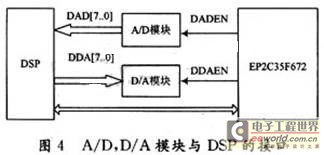

同时完成了A/D、D/A模块的接口设计。模拟信号经过前置滤波、放大,再通过多路模拟开关和A/D转换器转换成数字信号进入FPGA,A/D、D/A模块与DSP的接口电路如图4所示。
