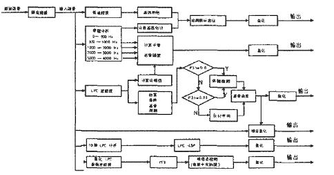

编码器基于线性预测分析合成技术,采样率为8kHz,以180采样值(22.5ms)为一帧进行编码,总体框图见图1。
输入的原始语音信号经过隔直滤波(即高通滤波),得到目标信号S(n)。再对目标信号作以下处理:①低通滤波后用归一化互相关法进行基音粗估,然后根据 [0Hz,500Hz]子带信号围绕粗估基音估算分数基音;②带通分析,在5个子带计算话音强度,以决定各子带的清/浊音判决,其中 [0Hz,500Hz]子带强度用于确定非周期标志位;③计算LPC和尖峰值,用L-D算法提取10个LP系数,然后乘以带宽扩展系数,使用得到的系数计算残差信号,对残差信号的160个抽样计算尖峰值;④使用截止频率为1kHz的6阶巴特沃兹滤波器低通滤波残差信号,结合上一子帧的基音和当前子帧的分数基因,搜索出最终基音周期;⑤使用一个基音自适应窗采用一帧两次的方法对增益进行量化;⑥LPC分析,并转换成线谱对LSP参数量化;⑦将量化后的LSP 参数转换为LPC参数并进行逆滤波操作,残差信号补0至512点,对其进行512点FFT,利用频谱峰点检测算法找到前10次谐波对应的傅立叶系数输出。

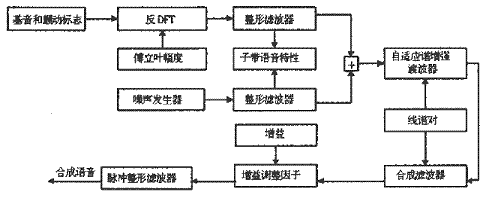

解码器从信道接收到的数据中恢复出每帧的所有参数,经判断如果此帧是比较安静的语音帧,则增加对接触的两个子帧增益进行噪声衰减处理,同时改变噪声估计的值。所有合成的参数对其做基音同步内插处理,这些内插的参数包括基音周期、增益、LSF系数、颤动强度、量化的傅立叶幅度、用于产生混合激励信号的周期信号滤波器的系数和噪声滤波器系数、自适应增强滤波器的谱斜度系数。内插完成后,使用被子带滤波器滤波后的周期信号和噪声激励信号相加来产生混合激励信号。然后两个激励信号被分别滤波,并相加得到激励信号。合成混合激励信号后,信号经自适应谱增强滤波器处理,以改善共振峰的形状。随后,激励信号进行LPC合成得到合成语音。LPC合成用了一个直接形式的滤波器,其系数由插值后的LSP参数得到,合成的语音信号经增益调整和脉冲散布滤波后输出。总体框图见图 2。

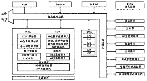

TMS320VC5416的总体系结构图如图4所示。其内部的高性能CPU拥有算术逻辑单元ALU、2个40位累加器ACCA和ACCB、40位桶行移位寄存器、乘累加单元以及寻址单元,算术逻辑单元包括1个40位的ALU,1个比较、选择和存储单元(CSSU)和1个指数编码器,具有高度的并行性。本文采用的TMS320VC5416芯片最大可寻址能力为192K字(包括64K字的程序空间、64K字的数据空间和64K字的I/O空间),扩展寻址模式下有256K字~8M字的扩展地址空间,并拥有一套高效灵活的指令集。其指令周期为6.25ns,执行速度最高可以达到160MIPS,完全可以满足实时处理的要求。

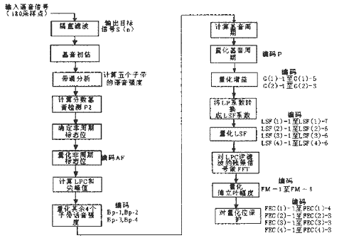

软件设计包括编码流程和解码流程,编码流程图如图3所示。由于解码过程相对简单,故此处只给出编码流程图。
此软件流程设计完全按照MELP原理,在实际编程过程中需要注意以下几个关键问题。

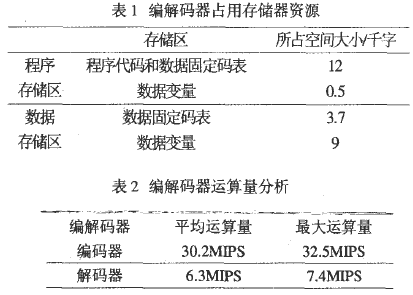

目前该编解码器已通过MELP的全部测试矢量验证。系统实时实现编解码时,经过非正式的主观测试结果表明,MELP算法的MOS分在3.3左右,其清晰度、自然度和抗噪声性能明显优于传统LPC算法。表1和2分别给出了在定点DSP芯片TMS320VC5416上实时实现MELP算法的编解码器所需的存储量和计算量。
从表1可见,程序和数据存储区总存储量共25.2K字,由于TMS320VC5416内部RAM的大小为128K字,因此,程序boot时,可以一次将所有程序和数据直接搬移到芯片内部RAM里运行。表2显示了对该声码器所用资源的统计结果。在全双工时,最大运算量为39.9MIPS,完成满足实时实现的要求。
以上分析结果显示,单片TMS320VC5416芯片最多可实现4路语音编解码,片上剩余的资源还可以实现其它附加功能。
