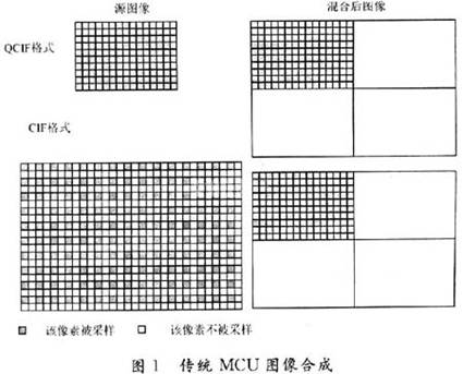

(1)OpenH323中源MCU只能形成不超过4个终端画面的图像。其中,4×1为CIF格式(352×288);l×1为QCIF格式(176×144),因此视频混合存在两种不同方式,包括QCIF格式源图像混合成CIF格式图像以及CIF格式源图像混合成CIF格式图像,如图1所示。
当源图像为QCIF格式时,源图像大小正好是混合后图像大小的1/4,这时可以将源图像整幅地拷贝到混合图像的相应位置;当源图像为CIF格式时,源图像与混合后图像的大小一样,因此源图像3/4的像素必须被丢掉,采用的方法是:对源图像在水平方向进行隔点采样,在垂直方向进行隔行采样。这样处理之后,源图像大小也正好是混合后图像大小的1/4,虽然图像的分辨率已经下降,但是保持了源图像画面的完整性;如果将MCU变成可容纳16个终端的显示画面,在将QCIF源图像转换为CIF的合成图像过程中,只能将源图像的采样点按倍数减少。也就是将CIF格式等分为16份,相当于用88×72的像素点去存储176×144 QCIF图像,合成图像显示的像素点只有源图像的1/4;如果将MCU可容纳的终端数目扩大为32,甚至更多时,图像的清晰度将大打折扣。

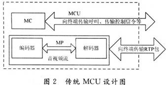

(2)传统软件MCU的架构是从硬件MCU继承过来的,MCU包括MC和MP部分。MC部分对终端进行连接控制以及逻辑通道的管理;MP部分对音频进行混合,视频进行合成。传统MCU的设计如图2所示,这种架构适用于硬件MCU;但对用软件实现的MCU并不太适合。用软件实现的MCU的编解码都是通过CPU来运算的,这样必然增加CPU的运算负荷。例如:要编码一路30 f/s的CIF(352×288)图像,大概编码后的字节数为30×352×288×2=6 MB,CPU要处理如此大的视频数据量,经测试,P4-2.6 G的CPU在这种架构下,最多支持5路终端,如超过5路,CPU运算负荷过大,其资源基本耗尽,图像合成的效果严重下降。
因此,要实现高性能的MCU,必须把MCU对多路音、视频编码的大数据量处理的工作环节转移到各个终端上,让终端对相应的音、视频编码进行处理,而MCU只对各路的音视频流进行存储转发,这样才能减轻MCU的负荷,从而提高系统的整体效率。

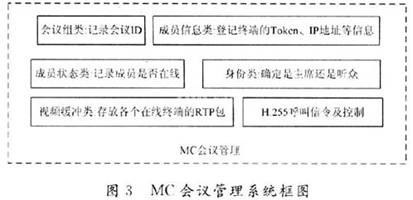

(1)会议管理。该系统只默认一组会议,且默认的会议房间为“rooml01”。对一组会议来说,主要管理会议的成员信息,处理与会者的加入与退出等。为了实现这些功能,建立一个会议组类、成员信息类、成员状态类、成员身份类和成员视频缓冲类。会议组类主要记录终端所选的会议ID;成员信息类主要记录终端的Token,IP地址等信息;成员类状态主要记录成员是否在线;成员身份类可以确定是主席,还是听众;成员视频缓冲类主要是存放在线各个终端的RTP包,一个缓冲类里面可以存在多个缓冲区。MC首先通过设定TCP特定的端口,并在端口上建立一个TCP监听线程,终端通过这个端口与MCU进行TCP连接,并由MC建立一个H.225呼叫线程,用于监听H.225呼叫信令,通过这个H.225通道,终端把自己的会议组ID,IP,Token等身份认证注册到MC。
图3为MC的会议管理系统框图。

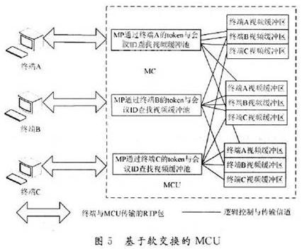

(2)会议RTP流转发管理。MCU对登陆终端进行注册后,MC建立一个H.245控制信令线程,并与该终端进行连接控制,通过H.245控制信令与Mc进行呼叫、信令处理与能力协商、主从决定;然后建立音、视频的接收逻辑通道,通过RTP接收类开始接收终端发送的RTP帧。把RTP帧保存到分配给该终端缓存区里。MC为已经进行了呼叫连接的终端分配了一一对应的视频缓冲接收区.该缓冲区是一个分配在堆里面的数据结构,例如:在终端A的在线人员列表上,可以看到登陆注册到MCU的人员名单;通过对终端的人员名单的选择,例如选择B,那么终端A可以要求MC转发终端B的音、视频,当MC收到终端A提交的要求转发终端B的信息后,在MC的A终端缓冲池里面,为终端B新建一个缓冲区,通过MP对终端B的Token的帧缓冲映射查找到终端B的音视频缓冲池,并在终端A与终端B之间建立一条逻辑通道,用于向终端A传输终端B的RTP包,当MC的终端A缓冲类接收到终端B的RTP包后,把RTP包拷贝到原来的接收缓冲区里;然后同样把终端B的惟一Token通过哈希函数映射到这个缓冲区上。
图4为MC的RTP管理系统框图。MC的软交换模式如图5所示。

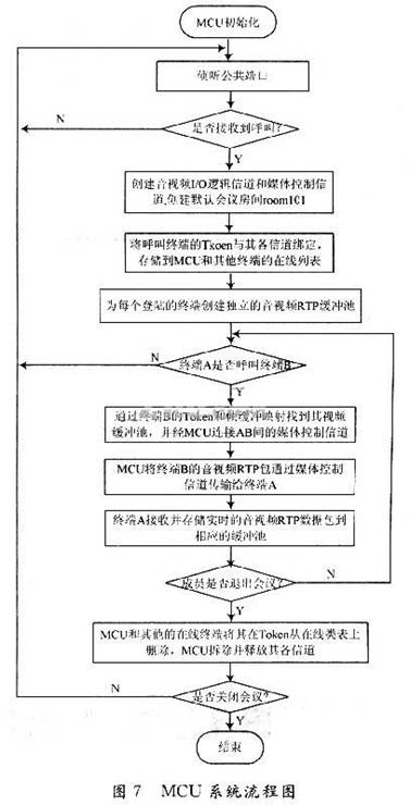

根据以上的设计思想,得出如图7所示的MCU系统流程图。

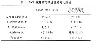

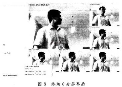

通过重新设计MCU的MC和MP后,MCU的性能有了较大的提高。从性能方面进行测试,由于传统的MCU在MC上进行编解码,只能容纳4路音、视频终端,而通过修改的MCU,MC没有进行编解码,只对音、视频进行存储转发,因此在9路音、视频的情况下,系统的CPU只占有5%。从效率、质量方面进行比较,由于传统的MCU进行了4路编解码,返回到终端的数据包延迟比较大,而修改过的MCU没有进行到编解码,因此数据包的延时很小。传统的MCU在MC里面进行图像的混合,图像的分辨率变为原来的1/4,因此图像质量有较大的下降,而基于软交换的MCU保持了原来图像的分辨率,因此图像质量较好。从视频的帧数来比较,传统的MCU架构不能达到15 f/s,而基于软交换的MCU能达到30 f/s。由于基于软交换的MCU的视频传输的是原来图像的分辨率,因此传输率比传统的MCU要高,但可以通过在终端采用传输率较低的编码器来降低传输率。表1为MCU改进前与改进后的对比。
终端的6分界面如图8所示。
